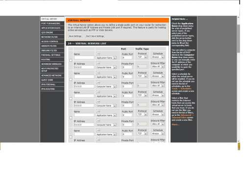

Virtual szervernél nekem ennyi van és elérem bárhonnan:
Name --- mindegy
Public port --- amin el akarod érni kívülről
IP address --- a NAS IP címe az otthoni hálózatban
Private port --- 80, mivel a NAS-od alapesetben a 80-as HTTP-n válaszol, ezt mindenképpen állítsd 80-ra.Ha ezeket beállítod, akkor, ha bárhonnan beírod a böngészőbe a PUBLIKUSIPCÍMED:11318, akkor azt a router a NAS:80-as portjára fogja irányítani és látni is fogod...
G.

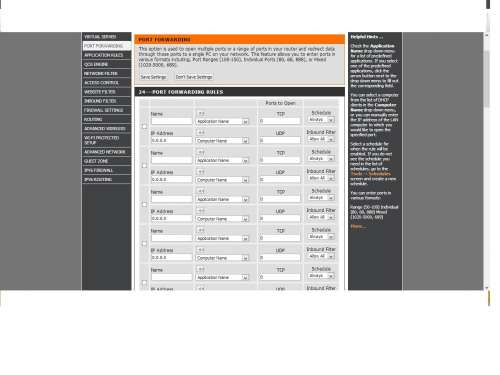

Egy port forward kell a routerről a nas belső címére. Emiatt célszerű fix ip-re állítani a routerben a nas-t, hogy mindig ugyanazt a címet kapja a routertől. Pl. a router külső 8080-s portját tovább irányítod a nas 80-as portjára, és akkor kívülről a 8080-s porton eléred a nas weboldalát.

Tudom, és a cél ez is, de valamiért nem tudok kintről belépni, ha a router mögött van a switch, pedig már szinte mindent állítottam a routeren (dlink dir636l). De azért még hétvégén nekiesek. Még valami. Mennyi torrentet bír seedelni el egyébként a nas. Mennyit érdemes max. berakni, hogy ne terheljem túl?

"Ezt módosítottam modem->switch, melybe csatlakozik a NAS ill. a router, routerbe ugye meg maradtak a kliensek. "
Ez így szerintem nem jó. A switch-et a router egyik LAN portjára kössed. A modem pedig ugye menjen a router WAN portjára. Viszont minek is a switch, ha csak a NAS van rákötve?
