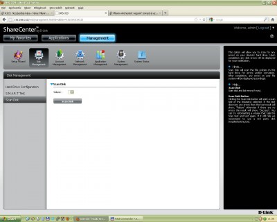

#1283
A scandisk nem lemez töredezettségmentesítő. Linux FS-ek pedig nem töredeznek (ExT1-2-3-4, Swap, stb...).
A scandisk, mint ahogy a neve is próbálja sugallani, lemez ellenőrző feladatot lát el. Ha valami nem úgy működik, mint azt kéne, akkor érdemes lehet lefuttatni. Nemrég egyik pillanatról a másikra a NAS teljesítménye használat közben leesett 1-2MB/s-re és hiába indítottam újra többször is, megcseréltem a lemezeket, kivettem az egyiket, de semmi nem segített rajta. Nincs fent a transmission, mert amire én használnám, ahoz kevés ez a NAS, így csak fileserverként üzemel. Végül egy jó órát (30-30perc) tögyögött rajta a scandisk és utánna visszaállt normál sebességre. -

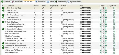

gabika1969
Régóta használom a Dns320-at én is. Most egy nem, a NAS-sal kapcsolatos probléma megoldása közben vettem észre, hogy a kezelő felület tartalmaz egy scandisk lehetőséget is. Mivel a benne lévő HDD, egy dokkólóba téve néhány full3D BD iso filmnél akadozott, lepakoltam róla mindent, újraformáztattam a NAS-al és láss csodát, hihetetlen csendes lett a HDD és az akadások is megszűntek. A kérdés: Valaki tudja azt, hogy a scandisk javít-e a sectorokon, végez-e töredezettség mentesítést? Azt hallottam máshol, hogy a rajta lévő Ext3 linux nem szokott töredezni. Használta már valaki?
Előre is köszi
Jeanneau
Köszönöm. Így már jobb lett.
Ezek az adatok akkor most milyenek? Jók, rosszak?
Spin up time 1300
Start/stop count 227
Power on time 543
Drive power cycle 225Frissítettem az adatokat és biztos, ami biztos elindítottam egy lejátszást is, de az 1300 maradt annyi, csak a POT lett két órával több. Most akkor mi van?
Még mindig más.
Akkor most bátran csatolhatom másodiknak ezt a wincsit, az elsőnek semmi baja nem lehet. Vagy vegyem ki addig? Vagy mi? -

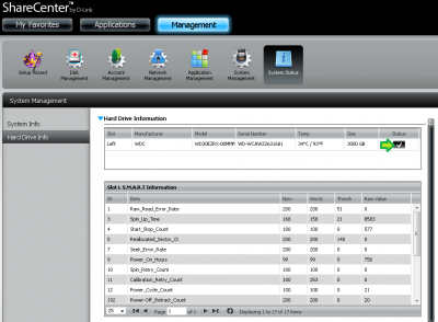

Jeanneau
Megint elakadtam. Van egy WD 20EARS-om és gondoltam megnézem rajta ezeket a parkoltatással (vagy mivel) kapcsolatos adatokat. Letöltöttem a HDSentinel 4.10 verziót és a WD saját oldaláról is valami tesztprogi félét.
Ti honnan vesztek ilyen adatokat mint ennyi nap, óra alatt ennyit parkolt, annyit forgott, nyúlt magához meg egyebek?
Én ezeket a smart adatokat kaptam csak.Más.

Sziasztok! Feltettem a NAS-ra a 2.02-es firmware-t, viszont nem találom benne a SMART adatokat. Csak valami egyszerű teszt van. 1.0-ás firmware-t honnan lehet letölteni, sehol nem találok, azt visszarakva arra az időre, amíg kiolvasom az lenne egy megoldás. Üdv!

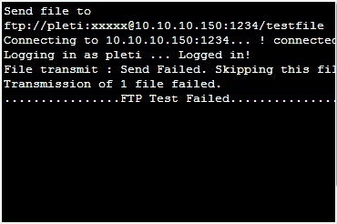

Sziasztok! Van valakinek valami ötlete, hogy miért nem tudom a TP-LINK TL-SC3171 típusú IP kamerám képét FTP-n feltölteni a NAS-ra? Néztem a logot, kapcsolódik, bejelentkezik de a file-t már nem tudja feltölteni. Csináltam egy másik ftp szervert, oda minden gond nélkül rögzíti a képet. NAS esetén azt a hibaüzenetet kapom:
