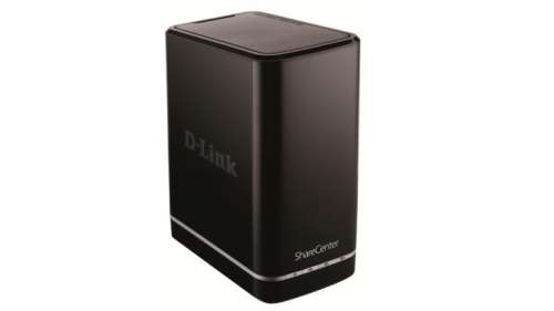

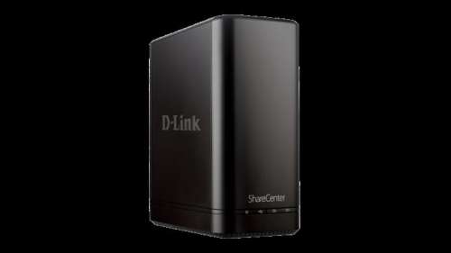

A vegeredmeny a kovetkezo lett sajnos nekem DNS-320 van es nem 320L.
A sima 320 igy nez ki
Amig a 320L igy
Nem tudom, hogy jol latszik e a kulombseg de a 320L nek van egy femszinu csikja, miga sima 320 nak ez is fekete, mint az egesz doboz.
Azert nem tudtam frissiteni, mert a 320 ra nem megy fel a 320L firmwerje
Remelem tudtam segiteni.

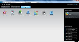

Na ez jó kérdés - mármint, hogy melyik típus. A 2901-es hsz-ban van két fotó. A 320-ról és a 320L-ről. Az enyém 320-as, de kinézetre 320L. Elég fura. A Best Markt-nál vásároltam, valamivel több, mint egy hónapja. Minden papírja szerint 320-as, a System oldala szerint is az. Az Upgrade fülön 1.0 verziót mutat, kis lépésekben, fokozatosan emelkedően akartam fw-zni a legfrissebbig, de egyiket sem engedi. Ki kell venni ilyenkor a vinyót, vag mi a fenét kell csinálni? Szeretném a torrentjét is (majd) lecserélni, meg valami dlna-t rávarázsolni, csak előbb megpróbálok összeszedni egy "lépésről-lépésre" leírást az eddigi hozzászólásokból (ami egyáltalán nem lesz egyszerű - tekintve, hogy nagyon kezdő vagyok linux-ban). Ha most csak ebben az fw-ben tudsz segíteni, már azt is hálásan köszönöm.
