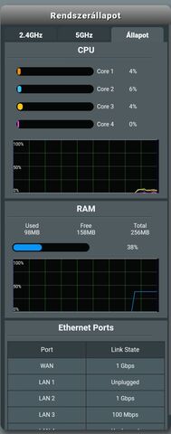

ricogsm
ricogsm #105769 üzenetére
úgy látom másnál van ilyen probléma:
AC86U Wan port csak 100 Mbps / WAN A DHCP nem működik megfelelően | SmallNetBuilder fórumok (snbforums.com) -

ricogsm #105751 üzenetére
Tényleg az lenne a legegyszerűbb ha megnéznéd a csatlakozási sebességeket mert így bármelyik lehet.
Ennek nincs a menüjében valami speedtest?
Ha a kábel/csatlakozó okés, feltételezem az mert az új routeren 100 felett van, még érintkező probléma is lehet. Elég ugye ha már egy nem érintkezik a 8-ból és máris csak 100-as a kapcsolat.
