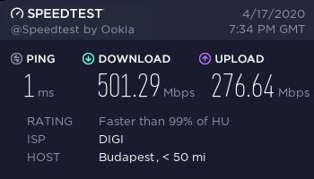

Én bármikor(!!) mérek, 920/320 megvan. Mindig. Úgyhogy jöhetne a magasabb feltöltés.
Friss mérés: https://www.speedtest.net/my-result/d/179392645
