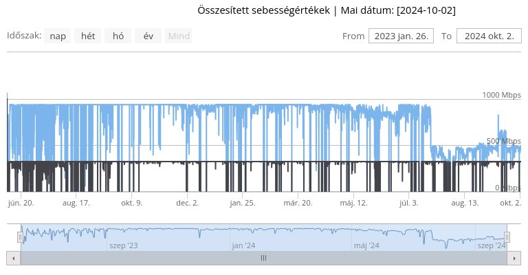

Szeged Felsővárosból
Nos... Nálam az ezres digi netem letöltési sebessége lecsökkent, nesze neked gigabites mizéria, a kínált letöltési sebesség ~49 %-át kapom meg de még mindig megvan a kínált fel sebesség ~108 %-a a DIGItől. Ez a csökkenő tendencia idén július közepétől mai napig is jelen van. Nem érem el azt a szintet amiért érdemes szólni a DIGI-nek (azaz még mindig a garantált sávszéleségen belül vagyok).Mérés: NMHH Mérőbox / szelessav.net
just a little ens**ttification :]

Szerintetek mi lehet a probléma?
Digi FTTH, 1Gbps, sok éve gond nélkül stabilan hozza a max. sebességeket.
Kb. 2 hete elkezdett szakadozni, ONT pirosan villog, aztán egy idő után (pár perc, max. félóra) helyreállt. Először nem foglalkoztam vele, aztán az elmúlt héten többször elment több órára. Felhívtuk őket, azt mondták látják, hogy nincs csatlakozva, de náluk minden rendben, szerintük az optikai kábel hibás. 72 órán belül intézkednek. Holnap ez letelik, azóta egyszer szakadt meg, de akkor 3 és fél órára. Az ONT-t többször áramtalanítottam, de nem segített. Aztán meguntam és kihúzva hagytam tizenöt percre. Visszadugtam és csatlakozott. Most is maxot mér a speedtest. Mire készüljek, ez inkább az ONT baja (jó régi) vagy inkább az optikai kábel problémája? Remélem jönnek és kimérik, csak esetleg erősködjek-e, hogy ONT-t cseréljenek, ha az optika rendben van? (Kérdeztek ilyeneket, hogy kutya-macska nem rágta-e meg, de egyrészt normálisan van megcsinálva, másrészt meg nincsen állatka. Vagy megy fullon, vagy nem csatlakozik, más nincs, ping is alacsony.)
Olvasd el az összefoglalót!
