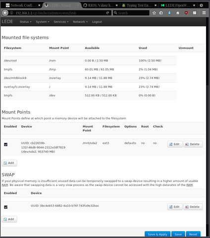

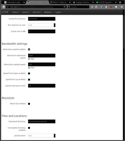

F34R
vargalex #276 üzenetére
Tegnap megint nekiugrottam (mert amiota megvan csak joforman pihen az asztalon)
Mountpoints jo, transmission config jo [tobbszor is lecsekkolva], majd amikor elakarom kezdeni a toltest akkor nem a hdd-re hanem a belso flash-re tortenik : SMinden usb-vel kapcsolatos csomag fentvan, szoval nem hiszem hogy ez lehet a problema.
Es akkor tegnap este kaptam meg egy zold pulzalo ledet is. -
