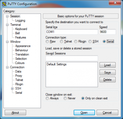

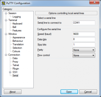

Ha nincs soros portod, akkor pl. használhatsz ilyen átalakítót:
zsolti.22
Lehet, de ahhoz kell RJ45-DB9 átalakító, mert a másik végét a COM interfészre kell rákötni, nem Ethernet-be!
Hát nézd, vagy veszel egy COM interfészt, ami PCI-n megy a gépedbe, vagy van az alaplapodon, de szalagkábeles kivezetés kell hozzá, vagy átalakítózol.
Nekem pl van az alaplapon COM1 interfész, de csak tűs, tehát nekem IDE-kábel szerű kis szalagkábellel lett COM portom
