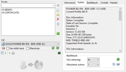

Mint látszik - 2015-12-22 23 óta van BD íróm és elég sok vagyis nem az első BD ISO amit kiírtam.
Természetesen kikölcsönzött PL ( STAR.WARS.THE.LAST.JEDI.2017.BD25.REPACK.AVC.DTSHD.7.1.HUN.X264-HDPHOENIX) és hasonló filmekről van szó.
Szóval 1 ISO = 1 lemez - IGEN ez természetes mivel több rá se menne. Ha megnézed a képet akkor látod, hogy az ISO fájl kibontva 2 mappát tartalmaz és azt írtam fel mint fájlok/mappák lemezre írását választva. Ennél jobban már nem tudom leírni. Demon toolsban iso betőlt virtuális meghajtó és onnan a 2 mappa betallózva amint a képen látod:

2 db kölcsönzött 25 GB iso fájl volt -A viszkis és a Jurassic world. Gondolom evvel nincs gond és nem is volt eddig a többivel sem. Az 5 éves HP lapi cseréltem egy vadi új Acer Aspire A515-51G -re 8 GB rammal és SSD a meghajtó. A régin nem voltak gondok csak már az usb port volt bizonytalan. De előveszem és teszek egy próbát vele.
Joshi - első sor. Most a VLC-vel fut a mappába kiírt lemez. Menüt és egyebeket mindent hozza. -

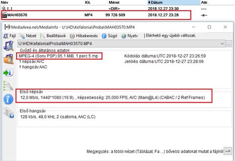

Igen, pont azért használok alapvetően MP4 formátumot. Mindig akartam videót szerkeszteni menüvel, de valahogy túl időigényesnek és bonyolultnak tartottam, így soha nem került rá sor. Az adott nyaralás videóját(videóit) belerakom egy mappába és a mappa nevét elnevezem a nyaralás nevére. A videók úgy is időrendi sorrendben vannak, szóval végignézve visszajönnek az emlékek időrendben.
Joshi

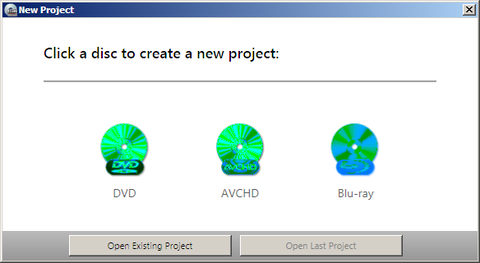

Olyan programot kell használni, amelyik a leginkább kompatibilis kész BD struktúrát készít. De az a lényeg, hogy a lehető legegyszerűbb is legyen az adott BD, mert így lesz a leginkább kompatibilis is. AVS fórumon biztosan van ilyen topik. Amúgy meg HTPC-t kell használni és máris minden meg van oldva.
Watt25
mindig AVCHD strict formátumot válassz, ne BD-t
Ezt nem egészen értem. Mármint a célom a standard BD lemez készítése, amit feltehetően minden Blu-ray lejátszó lejátszik. Az nem kérdés, hogy tudok olyan lemezt készíteni, amit az én AVCHD kompatibilis asztali lejátszóm lejátszik, de most nem ez a szempont. (Persze, ha az enyém sem játssza le, az nem jó hír...)
Keresgéltem másik programot, és már pont találtam én is egy felhasználóbarátabbat (ConvertXtoHD), csak még nem volt kedvem újracsinálni vele az image-et, de úgy látom, hogy ez lesz a megoldás.
