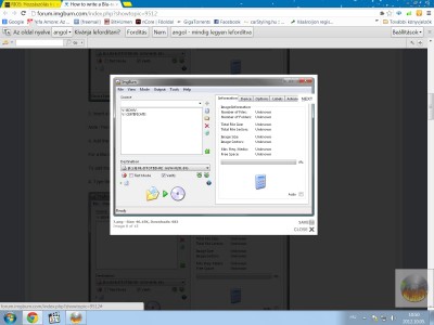

Szóval a film neve lett a fő könyvtár, akkor rákeresek a könyvtárra és megadom neki azt.Kérdés. Akkor a lemezen is a gyökérben ez lesz a fő könyvtár és benne a másik kettő?
Vagy tudja magától és kirakja gyökérbe ezt a kettőt?Még 1 : visszalőttem alapra a BDRebuildert. Akkor csak azt kell belőnöm, hogy BD25-re kódoljon, vagy inkább adjam meg neki a másikat? Asszem 23,5 GB van beállítva a user vagy mi.

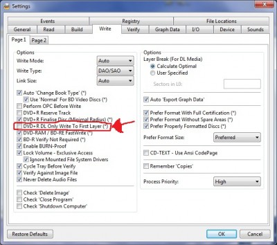

,nem tudtam,hogy ebben a fránya AWS-ben így átlépi a 6x írást.
Akkor mit javasolnál fixáljam le 6x,vagy inkább 4x-re
(De azért nem semmi,hogy végigkergette 7x felett a lemezt és még így is akárhova lépkedek a filmben,pillanatok alatt betölt és már megy is a lejátszás,ez az író ezzel a lemezzel tényleg nem semmi párost alkot eddigi pár lemezes tapasztalataim szerint)

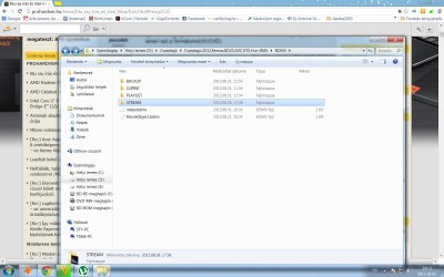

Lemezként indítom? Hát hogy berakom a lemezt és úgy nem indul. De ha belemegyek a BDMV könyvtárba A LEMEZEN akkor elindul a film. Tehát azt gondolom hogy nem az égetéssel meg a lemezzel van a hiba ! Mintha valami hiányozna hogy Blu-ray lemezként ismerje fel ! -

Azt írja filmet akar kiírni. Ha filmnél nem számít a CERTIFICATE megléte, akkor más lesz a baj, valóban. Az nem lehet, hogy az üres CERTIFICATE/BACKUP struktúra kell, tartalom nélkül?
Szerk:
Ezt olvasom több helyen ezzel kapcsolatban:
This certificate folder is necessary for the disc to play back correctly on some devices. -
Multibit
veszelyes01 kolléga ISO-t írt ki. Ha az nem tartalmazza a CERTIFICATE könyvtárat, akkor anélkül készül el a lemez. Az ImgBurn csak build módban teszi helyre a könyvtárstuktúrát, nem? Bizonyos játékosok érzékenyek a CERTIFICATE folder hiányára. Persze ettől még lehet egyéb probléma is íráskor.
