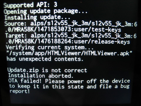

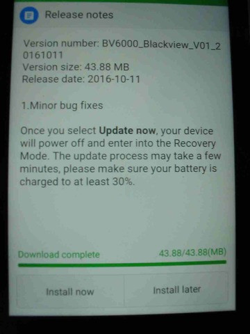

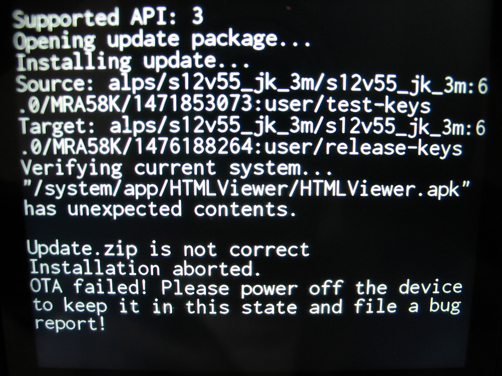

fabiandaniel
#69
Úgy néz ki igen... de még kell néhány nap tesztelés...
Legalább most már van kesztyű mód is.
Egész egyszerűen ment a frissítés, nem hittem, hogy ilyen könnyű és egyszerű.
Köszönöm...
fabiandaniel
tuzolto1981
#68
és megoldódott a probléma?
tuzolto1981
tuzolto1981
#67
Túlélte...
tuzolto1981
Na, próba cseresznye...
Nemsokára kiderül, hogy "túléli" e a telefon a frissítést...

Nemcsak hogy idénre, november közepére
Ha tartják magukat hozzá akkor nagyon megleszek lepődve. -
tuzolto1981
fabiandaniel
#62
Köszönöm!
A legelső "pre sale" kiadást sikerült megcsípni... gondolom azóta van rendesen javítás
Sőt az oldalukon még az idénre ígérik az Android 7.0 frissítést. -

'Estét!
Valaki próbálkozott már a telefon szoftwerének a frissítésével?
Nekem még a "gyári" van, amivel érkezett. Az addigi firrsítéseket is fel kell raknom, vagy elég az utolsót?Ami idegesít, hogy telefonálás közben a felső "legördülő" menüt előhozza a fülem, ha hozzáér és érdekes beállításokat tudok varázsolni...
vagy átrakja repülőgép üzemmódba...
Valami ötlet, hogy lehet ezt kikapcsolni? -
