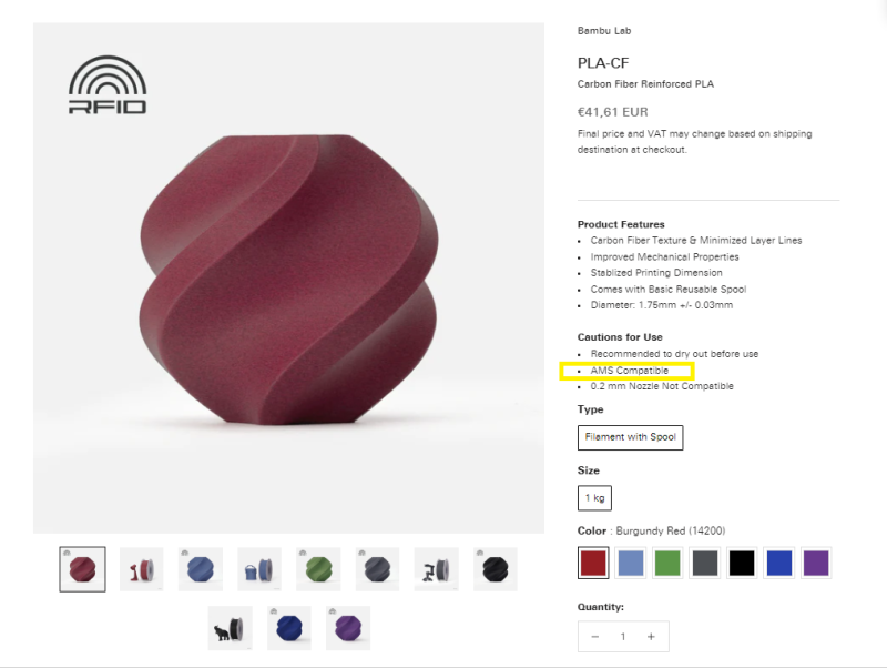

Elnyomtattam már 5-6 kg PETG-CF-et, pár kiló PLA-CF-et, illetve volt némi PAHT-CF is, semmi rendellenes kopás nem volt, pedig kellett már szétszednem a feedert is gari miatt. PET-CF viszont tényleg nagyon hamar koptatná, de az nem összehasonlítható az előbbi anyagokkal.

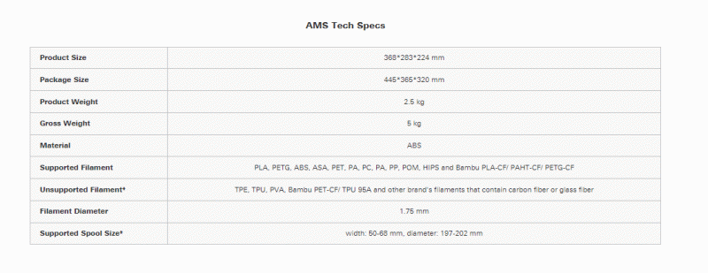

"Keményebb extruder: megvehető a keményített fogaskerékpár az extruderbe külön, az extruder egyébként mindenben ugyan az a P1-ekben mint az X1-ekben. Nem drága, könnyen cserélhető és csak egyszer kell kicserélni
Kell még hardned steel fúvóka a csiszolóanyagokhoz, abból a 0,6-ost étdemes megvenni, egyáltalán nem drága sem a gyári, sem az Alis utágyártott."Tulajdonképpen milyen fúvókával és fogaskerékkel jön a P1S? Tudsz linkelni konkrét Alis eladót ezekre a cuccokra?
