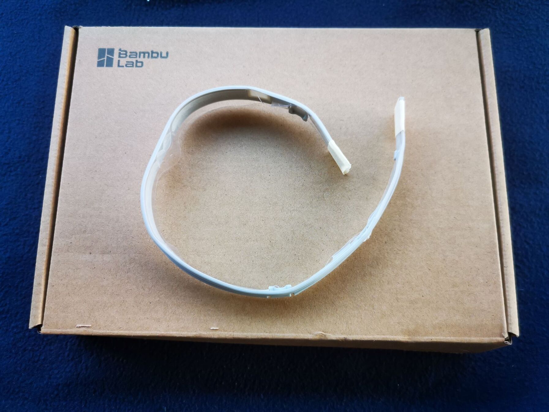

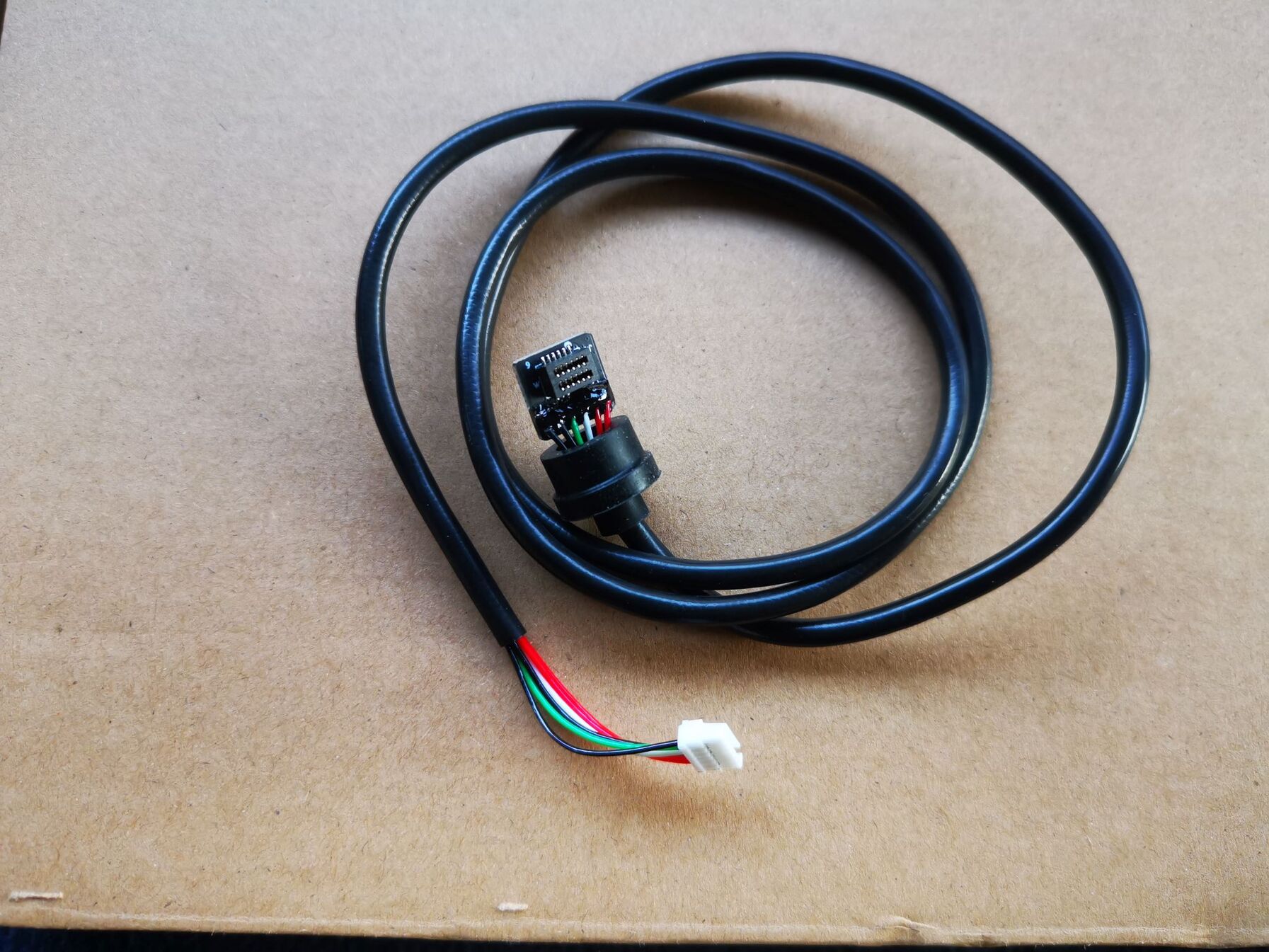

Sikerült lépésről lépésre megcsinálni. Volt egy hibaüzenet ami miatt vissza kellett bontani és újra csatlakoztatni. Nem a toolhead kábel volt mert az a panel alsó felén van, hanem a kis panel bal felső sarkában szemben. Amúgy a heavy duty kábel jóval erősebb és vastagabb is. Nem volt könnyű betuszmálni a helyére.
Az első nyomtatás után visszacsúszott a hátfali átvezetőben a PTFE cső. Valamit rosszul csinálhattam?Ja az ajtó precízen passzol de mégis kinyílik nyomtatás közben.

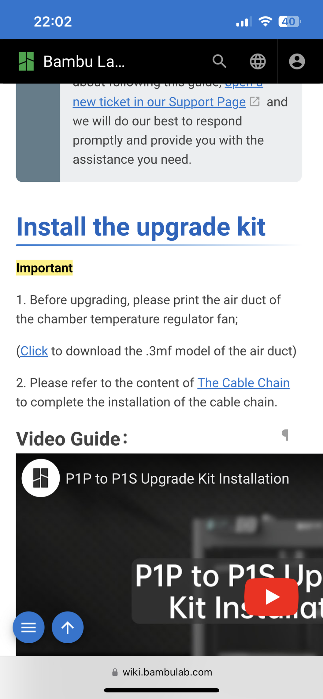

A chamber fanhoz ez a tartó az eredeti:
https://wiki.bambulab.com/p1/manual/p1p-to-p1s/fan_&_air_filter_bracket(1).3mf
De ott van a leírásban linkelve. -
poli27
Chamber Fan Duct for Bambu Lab P1P / P1S by suit | Download free STL model | Printables.com
én ezt raktam be a P1P annó

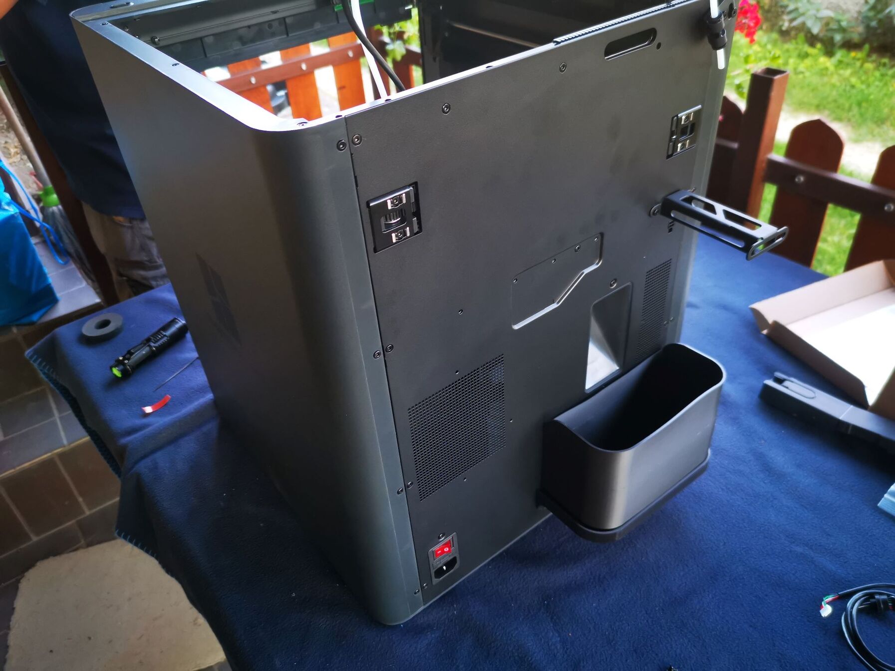

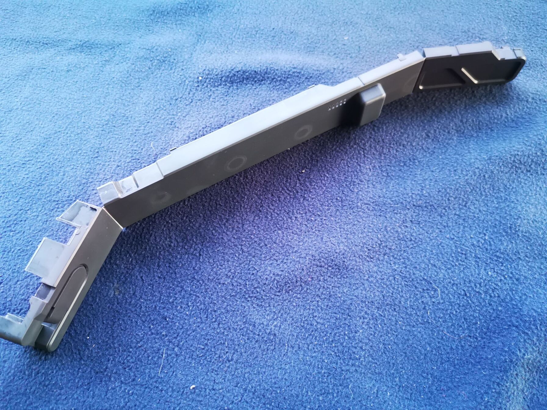

Elkezdtem átépíteni. A Bambu oldalán található videóval haladtam aztán lett néhány buktató de megyek sorban.
Most így állok vele. A videó alapján könnyen fel lehet szerelni a burkolatot, de nem árt megnézni a P1P vázat mielőtt elkezded felrakni az oldalakat mert van benne néhány csavar előre betekerve. Ha bennmarad akkor lehet elég sokat kell bontani ,hogy ki tudjad venni alóla. A hátfal lemez esetén szintén van benne pár csavar.
Az előlap egy rémálom volt , vagy csak én vagyok béna nem tudom. A videóban is volt egy vágás. Utána már a helyén volt.

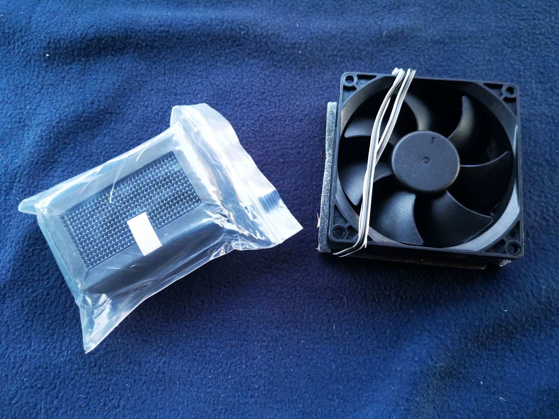

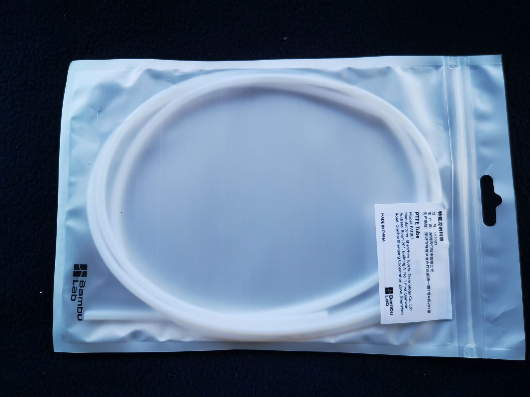

A ventillátor és a szénszűrő nem lett beépítve mert van hozzá egy nyomtatható műanyag ház ami nem volt a KIT-ben. A videó csak annyit írt , hogy vegyük elő a nyomtatott házat. Szép húzás volt.

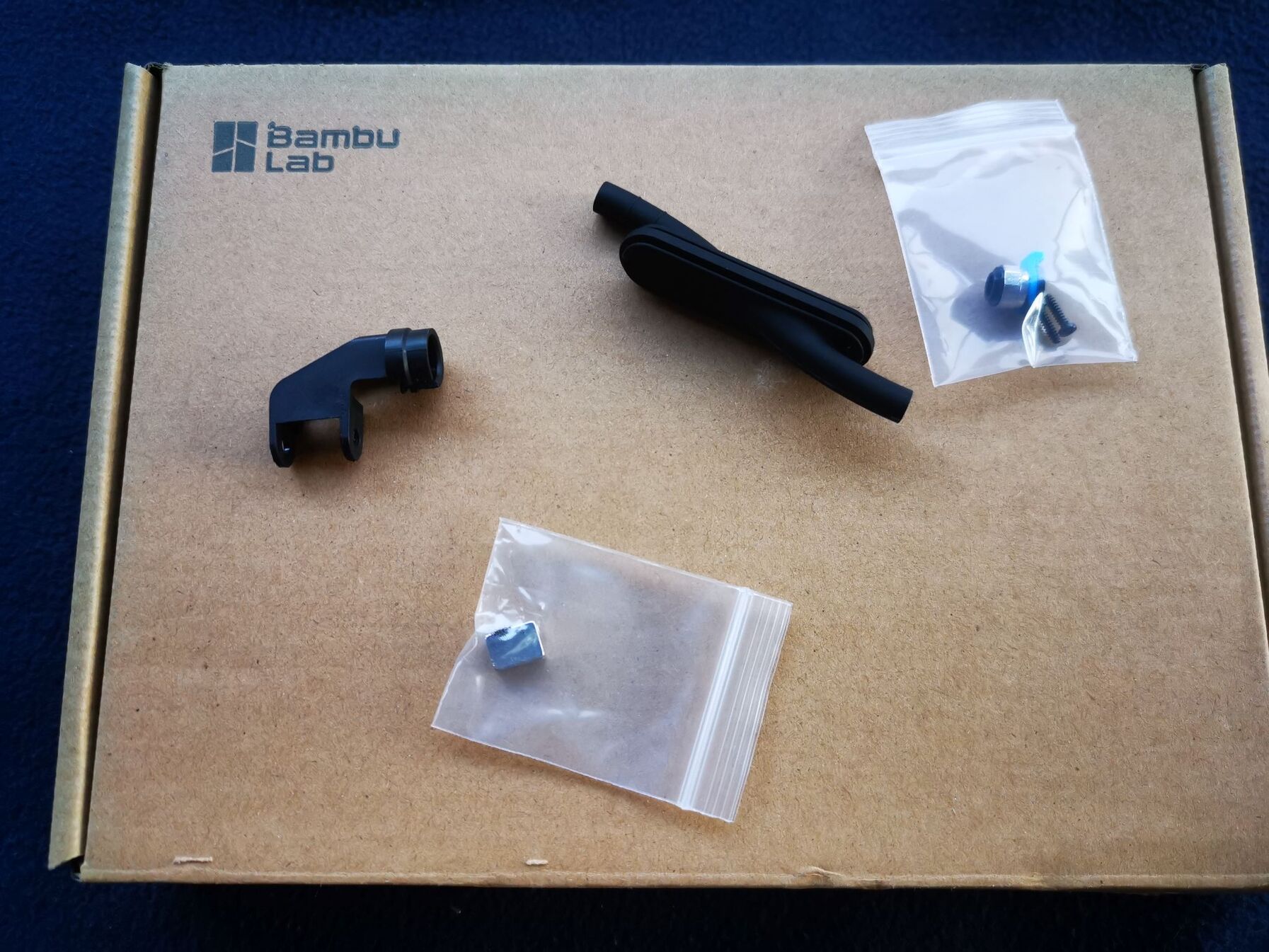

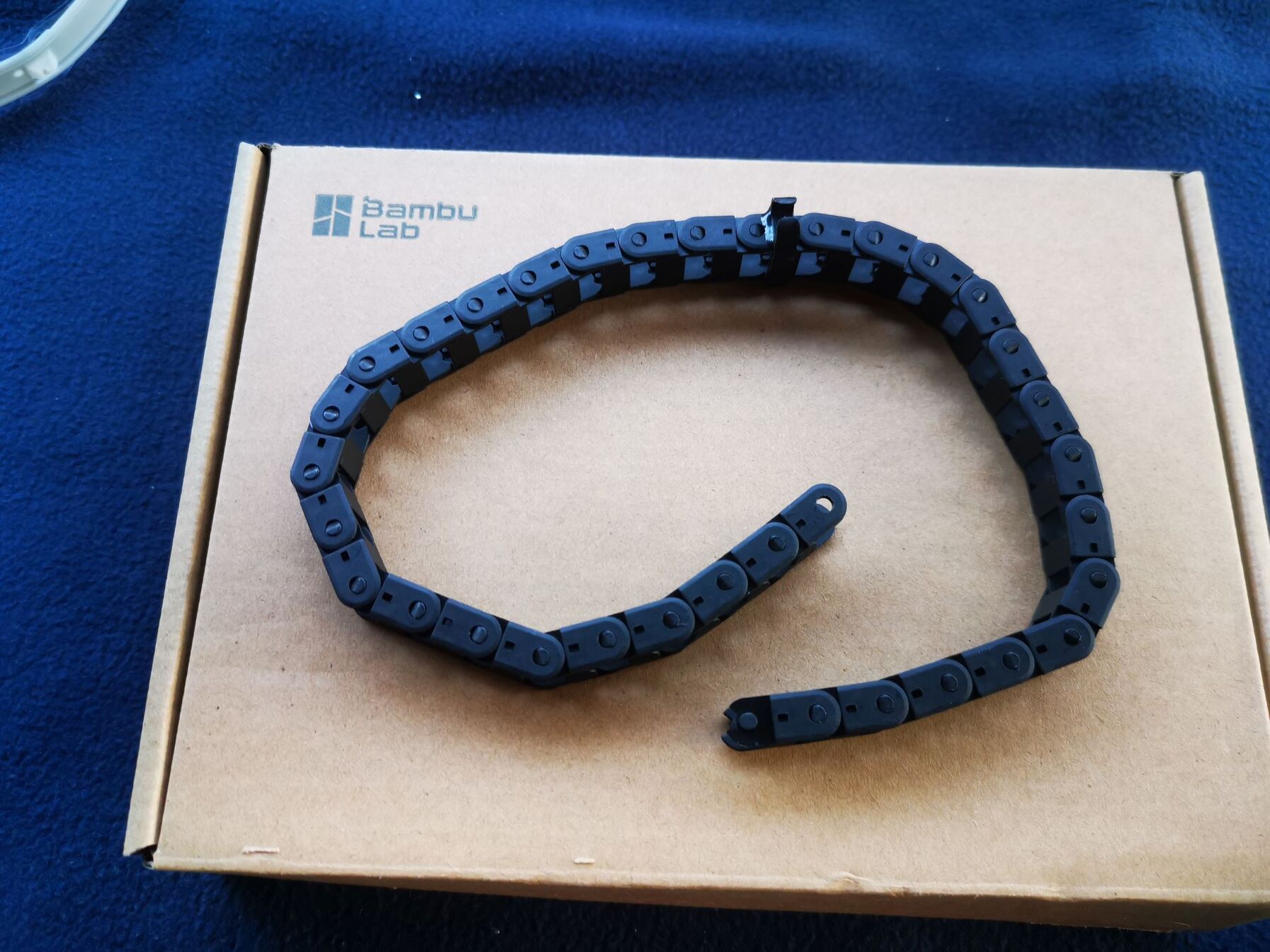

Tudna valaki segíteni ,hogy hol találom az stl fájl ehhez az alkatrészhez?A kábellánc és a hátsó kivezetés sem lett beszerelve mert a videó ezt átugrotta. Valami infó jó lenne , hogyan kellene kinéznie. Gondolom ezek az alkatrészek kellenek majd hozzá. Plusz volt egy kis tubusban valami szilikonos paszta.

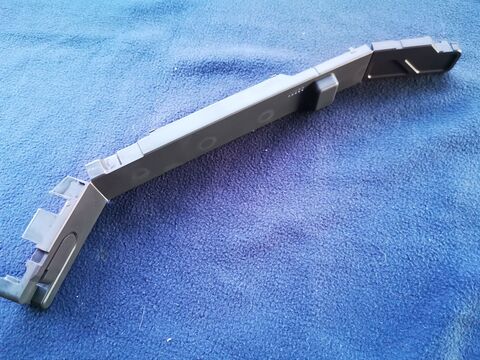

Maradt még két dolog amiről még nem derült ki mi lehet. Meg van még pici neo mágnes, úgy gondolom, hogy valahova az üvegre fog majd menni.
