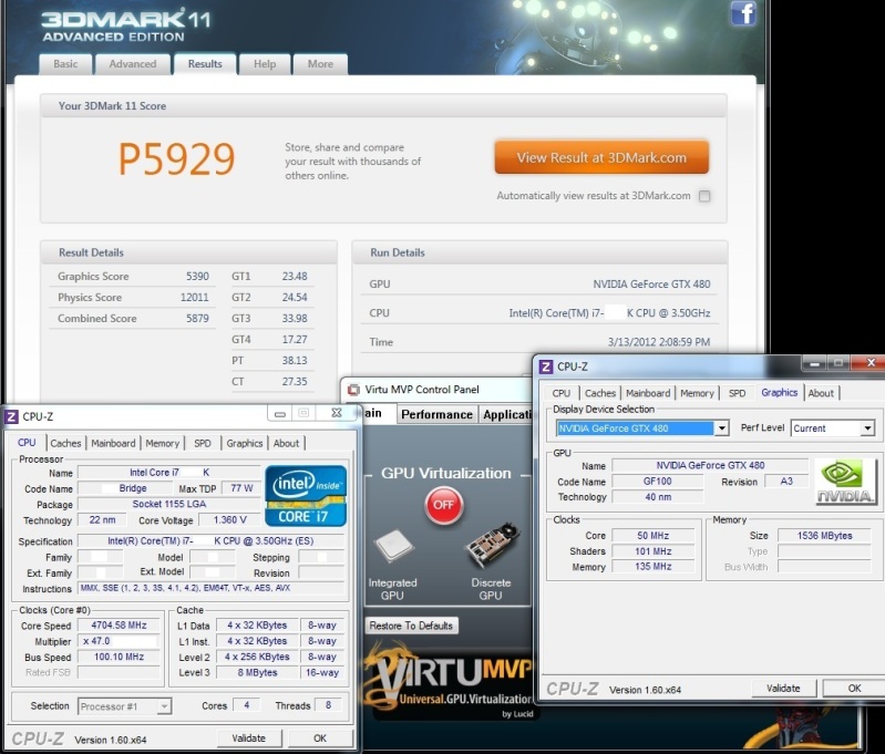

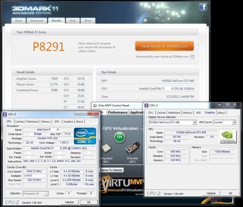

De ez a Lucid Virtu MVP, nem a sima.
Erről nem találok sokat. iponon írnak róla.Virtu MVP kikapcsolva (nem az én képem, hanem a külföldi fórumról szedtem le):
Virtu MVP bekapcsolva:
