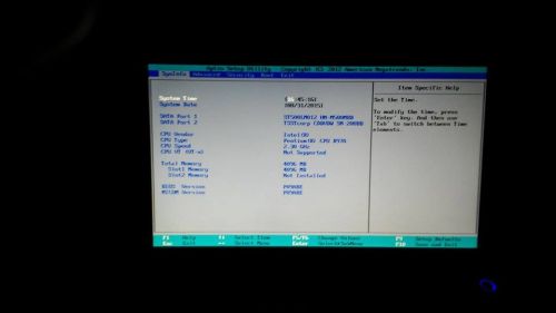

Hulyeseget írtam, van kép, de csak a bios logó jön be és nem reagál semmire.

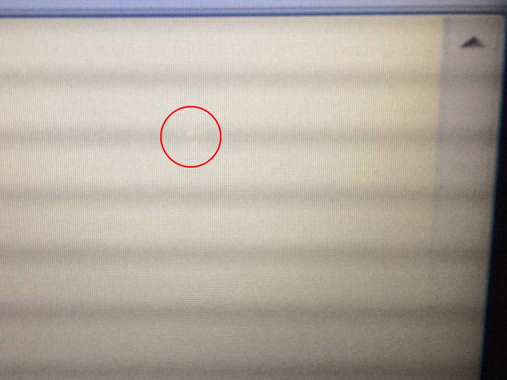

HP laptop kijelzője a képen látható hibát produkálja.
A bekarikázott helyen világos folt látható, kb mintha ott erősebben világítana. Talán a fehér háttérnél a legjobban látható, többinél halványabb, de észrevehető, Méretileg néhány pixelt érinthet.Találkozott már valaki ilyen hibával? Van lehetőség a javítására? Kell olyanra számítanom, hogy tovább romlik a helyzet akár úgy hogy erőteljesebb lesz az eltérés, akár, hogy növekszik a "folt"?
Köszi
