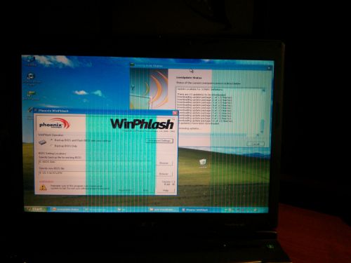

Lcd panel hibára tippelnék a sávok miatt,,,szalagkábelt kizárnám mert akkor mozgatásra változna valami,,,alaplap lenne a 2 tippem ..szerintem ne nyomkodd a chipet mert az nem szokott jól elsülni ,meg akkor sem ha egyébként jó mert hajlik a lap és előbb utóbb valamelyik golyó megszakad....
szerintem ebbe a sorrendebe teszteld pl másik lcd vel..külső monitoros teszt is meg erősítheti az lcd hibáját de nem 100% os megoldás.. -
