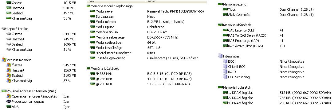

Nem RAM probléma, mert minden más esetben tökéletesen működik a gép... Hibernált állapotból is rendben ébred, több órán keresztül sem csinál memória hibát.
Viszont csak driver probléma lehet akkor, mert a másik laptopon (Thinkpad R61i) ugyanazok a vírusirtó, tűzfal, egyéb szoftverek vannak, és ott hibátlanul ébred Alvóból is...
