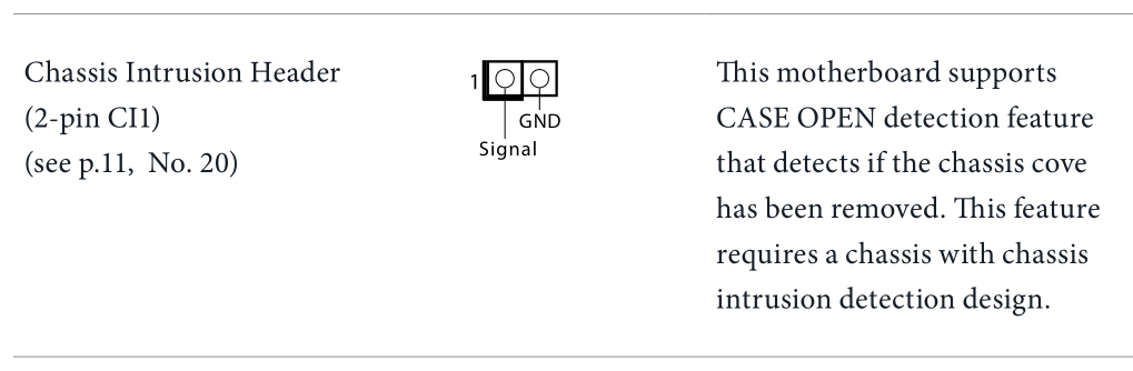

Akkor miért nem kapcsolod ki a biosban ahogy mások mutatták, vagy teszel a tüskékre jumpert ahogy mutattam..???

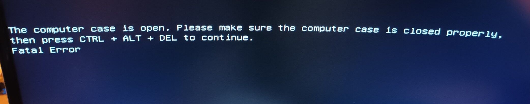

Oké, de ezt már többször leírtam, hogy nálam biztos nincs ilyen érzékelő, gomb vagy akármi. A bios reset után is nyitott állapotban indítottam újra a rendszert és előtte is számtalanszor volt nyitott állapotban a ház. Volt, hogy egy új hardver beszerelését ellenőriztem így, de volt hogy működés közben szedtem le az oldalfalakat és nyitottam fel a házat. Sosem volt ebből semmiféle gond.

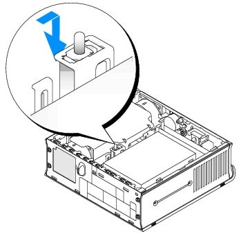

Igen egyes házakon van egy bizonyos gombszerűség ami a oldala/teteje környékén lóg ki egy kicsit és mikor a oldalát/tetejét ráhúzod lenyomja azt a bizonyos gombot.És az üzenet eltűnik.
Amúgy hasznos tud lenni mert nos.....a gépbe bármi beleeshet. -

Van erre egy header az alaplapon. Kompatibilis házat lehet oda bekötni, ami tudja érzékelni ha nyitva van.
Oké a jumperes megoldást megpróbálom. A házban BIZTOS nincs semmiféle "nyitottság" érzékelő, jó párszor ment már nyitott állapotban.

Erre gondolsz? Ennek az érzékelését ki lehet kapcsolni, bár ettől még szerintem be kéne tudnod lépni a bios-ba.

Uraim. Problémám nem kicsi és ehhez hasonlóról még csak nem is hallottam eddig.Adott egy kis netezős, néha játszogatós kis konfig íi3 10105F 16 Gb ram egy Asus pro H510M-C alaplap és egy GTX 1650 vga. egy szellős házikó, elöl és hátul egy ventivel. na ez a két venti elkezdett furcsán viselkedni, minden terhelés nélkül, hol felpörögtek, hol lelassultak de sosem álltak meg. Gondoltam a BIOS-ban megnézem a venitk beállításait. Nem mókoltam semmit, csak beállítottam silent módba őket. Újra indítottam és ekkor jött a krahh. A gép hibaüzenettel fogadott miszerint nyitva van a ház, ellenőrizzem csukjam be és indítsam újra a gépet. Fatal error. Természetesen a ház zárva és semmiféle érzékelő nem is jelzi ezt a rendszernek és persze már ment nyitott házzal is. Újraindításkor ugyanez a hiba, még a bisoba sem tudok belépni. Az elemet is kivettem 10 percre de semmi nem változott. Találkoztatok már ilyesmivel? esetleg egy megoldást tudtok?
Előre is köszi. -
