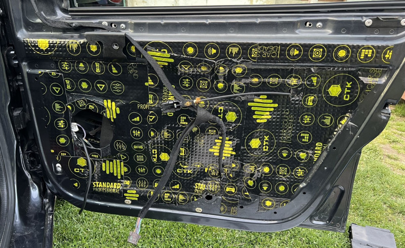

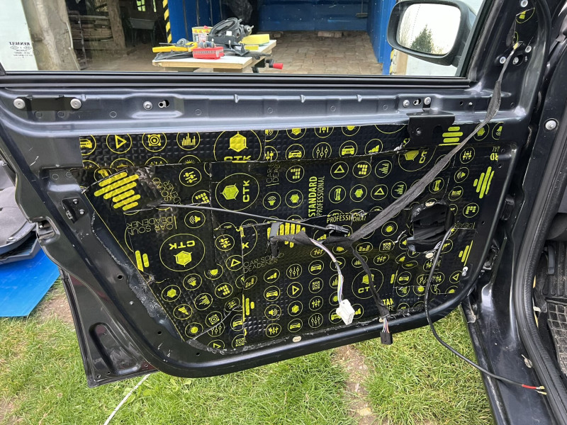

Kész vannak az első ajtók is, kárpitok illetve a hangszórók is a helyén vannak viszont kábelezés marad holnapra (remélem szólni is fognak majd
). Még így is ki kell találnom hova megy a két hangváltó (ahol eddig voltak az egy elég szar hely volt, kárpit sem illeszkedett rendesen), majd valahol bent keresek nekik helyet. Jobb oldalon lévő hátsó hangszóróra még mindig nem sikerült rájönnöm hogy miért marad el a bal oldalon lévő társától, de majd még foglalkozok azzal is.

Kiemelő gyűrű van felcsavarozva a lemezre és a hangszóró mégis a kárpithoz van csavarozva? Csak mert ez így nem túl basszusbarát megoldás...
Valamint az a nagy szerelő nyílás is nyitva maradt? Mert így megint csak sokat veszít a hatásosságából. -

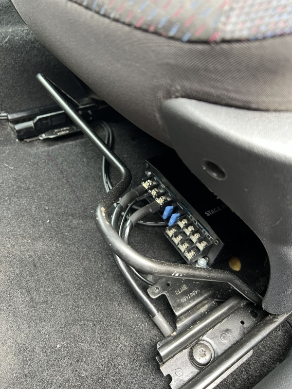

Végeredmény az ilyen lett. Így nézve jobbra megy a 12V+, Ground (ami közvetlen ülés alatt van), illetve a Remote kábel. Bal oldalt meg mennek az RCA-ak. Leteszteltem az összes hangszóró kimenetet, és van hang mindegyiken, szóval jónak kell majd lennie. 4 ajtószigetelés illetve hátul 13cm-ről 16cm-re való csere van vissza, ezeket majd kövi hétvégen csinálom meg, egyenlőre nekem ennyi elég volt!

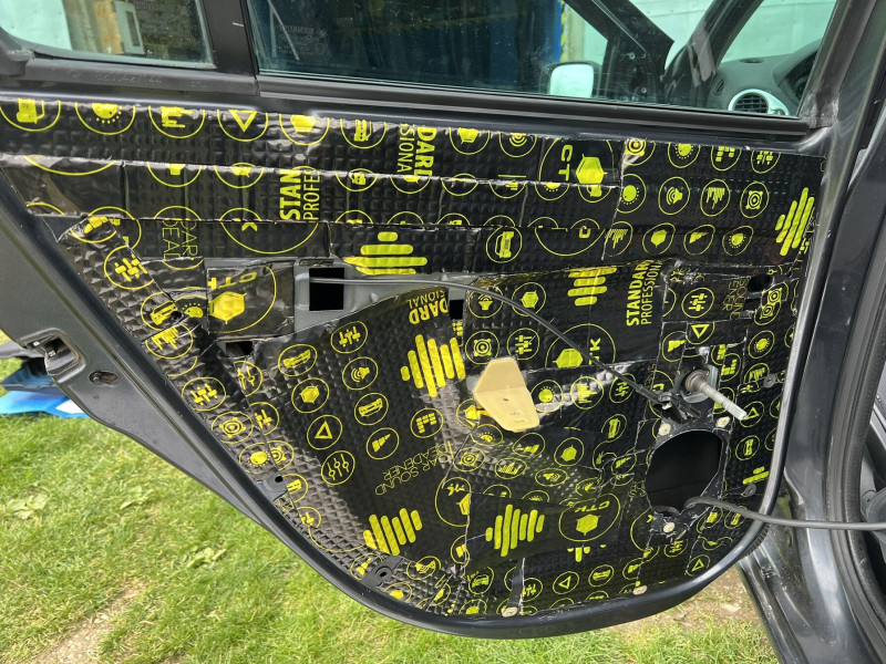

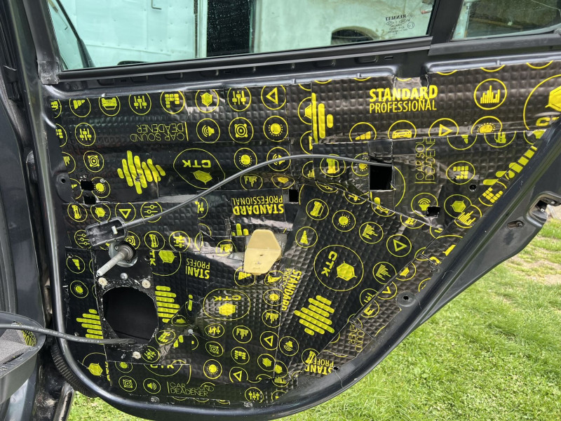

Na megrendeltem a CTK Door kit-et (pluszba még 2x Standard PRO2 meg 2x Elastic 6), aztán ha hétvégéig ide ér akkor lehet el is kezdem. Igaz, én a hátsó ajtókkal fogom kezdeni, mert hátul a Stage 2 524-et le akarom cserélni egy Stage 2 634-re, aztán akkor már megcsinálom egybe a kettőt. Akkor már ne csak elől legyen 16,5cm hanem hátul is.
Magát a védőrácsot azért csak úgy oda raktam a helyére, mert félő volt hogy az ablaktekerő útban lesz, de éppen hogy elfér szóval még működhet a dolog.

Az Elastic 6.0 az kevésnek bizonyul,már a vásárlásnál ajánlottak 2 plusz lap beszerzését(ez kell a kárpitra belülről),illetve a Standard pro 2,ami maga a rezgéscsillapító,én abból is vettem egyet hozzá,hogy ne kelljen mindenhol centizgetni. Ezeket lehet kapni darabonként,nem vészes az összegük,de kell velük számolni. És persze egy kis sallang. Én féktisztítóval tisztítottam a felületeket,vettem egy nyomóhengert,amivel fel lehet hengerelni a butil lapot,illetve én hőlégfúvóval melegítettem,mert úgy sokkal hajlékonyabb lett az anyag,és okkal jobban tapad. Legalább egy cérnakesztyű ajánlott hozzá. -

Az erősítőt ülés alá rakni semmilyen hátránnyal nem jár, előnnyel annál inkább (jobb szellőzés, nyári klímázás is ráfúj(hat), kevesebb kábel = kevesebb zavar összeszedési lehetőség, stb. )

Az ajó "belsejére" a rezgéscsillapító,utána a rezgéscsillapítóra egy hangelnyelő réteg. Majd a külső felére (ami nálad fehér) mehet megint egy réteg rezgéscsillapító butil lap. A kárpitra belülről ugyancsak egy szivacsos hangelnyelő réteg megy. Szettben is meg lehet venni az egészet,az általában elég egy pár első ajtóra.

Mehet a helyére bitumenlap, a lényeg, hogy minden nyílást fedj le alaposan. Ajtókárpitra érdemes ugyan úgy bitulapot, mert a műanyag elég erősen tud rezonálni. Érintkezési pontoknál (patentek, peremek) öntapadós szivacs, hogy ne ciceregjen össze a mélyebb frekiknél. A hangszóróra pedig érdemes tenni szivacskarikát, hogy ne szóljon a kárpit alá.
Az erősítőt szerelheted bárhova, helymérettől függ a dolog. Csak nehogy megtapossa a mögötte ülő.
