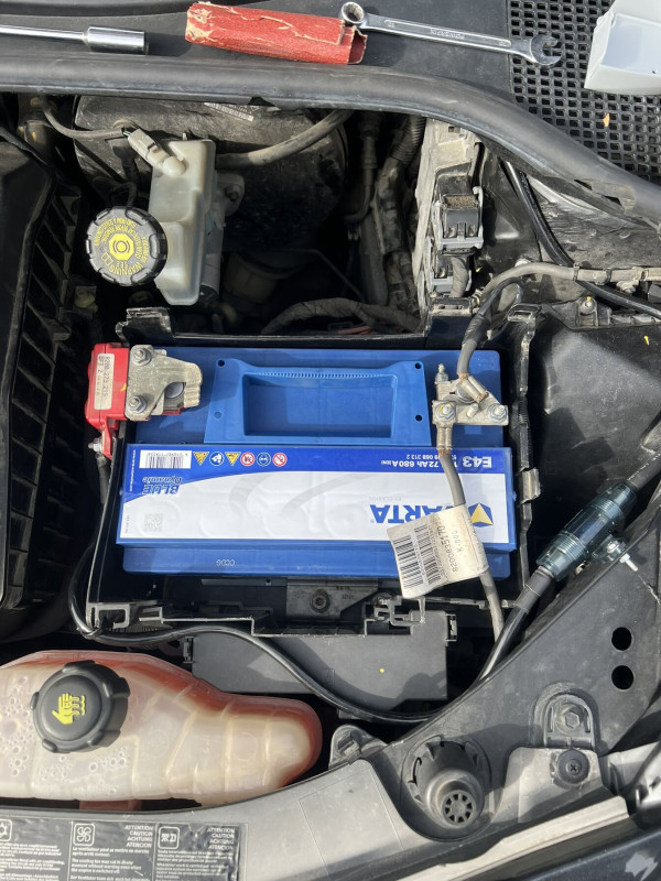

Csináltam egy akkumulátor cserét is, mert ami benne volt (12V 50Ah 480A) kevésnek bizonyult, a mostani (12V 72Ah 680A) meg szerintem bőven elég lesz.
