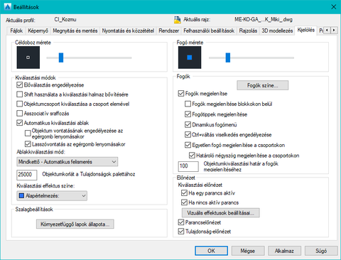

gepesz13 #4416 üzenetére
Parancssorba írd be:
BEÁLLÍTÁSOK
Utána fent az ablakban Fájlok lapfül, ott keresd a listában, hogy Sablonbeállítáok, azt ha lenyitod, van egy olyan, hogy A GYÚJ alapértelmezett sablonfájlja, ott az elérési utat tallózd az acad.dwt-hez.
A koordináták kijelzéséhez a rajzterület jobb alsó sarkában lévő 3 vízszintes vonallal ábrázolt ikonnal nyisd meg a Testreszabást, amjd ott a Koordináták fület pipáld be.
A dinamikus adatbevitelhez:DYNMODE
legyen 1.
