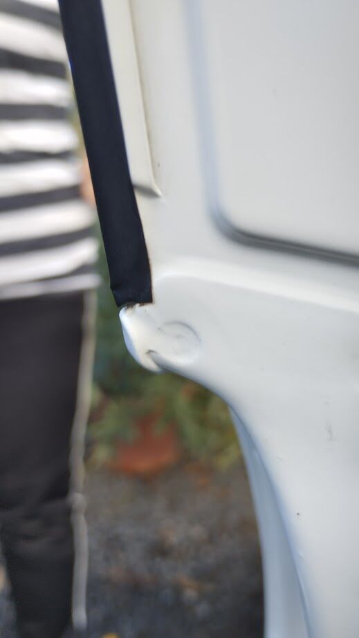

[CS]Blade2
robag93 #50882 üzenetére

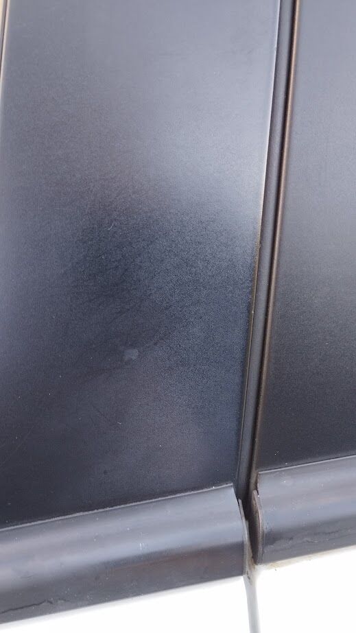

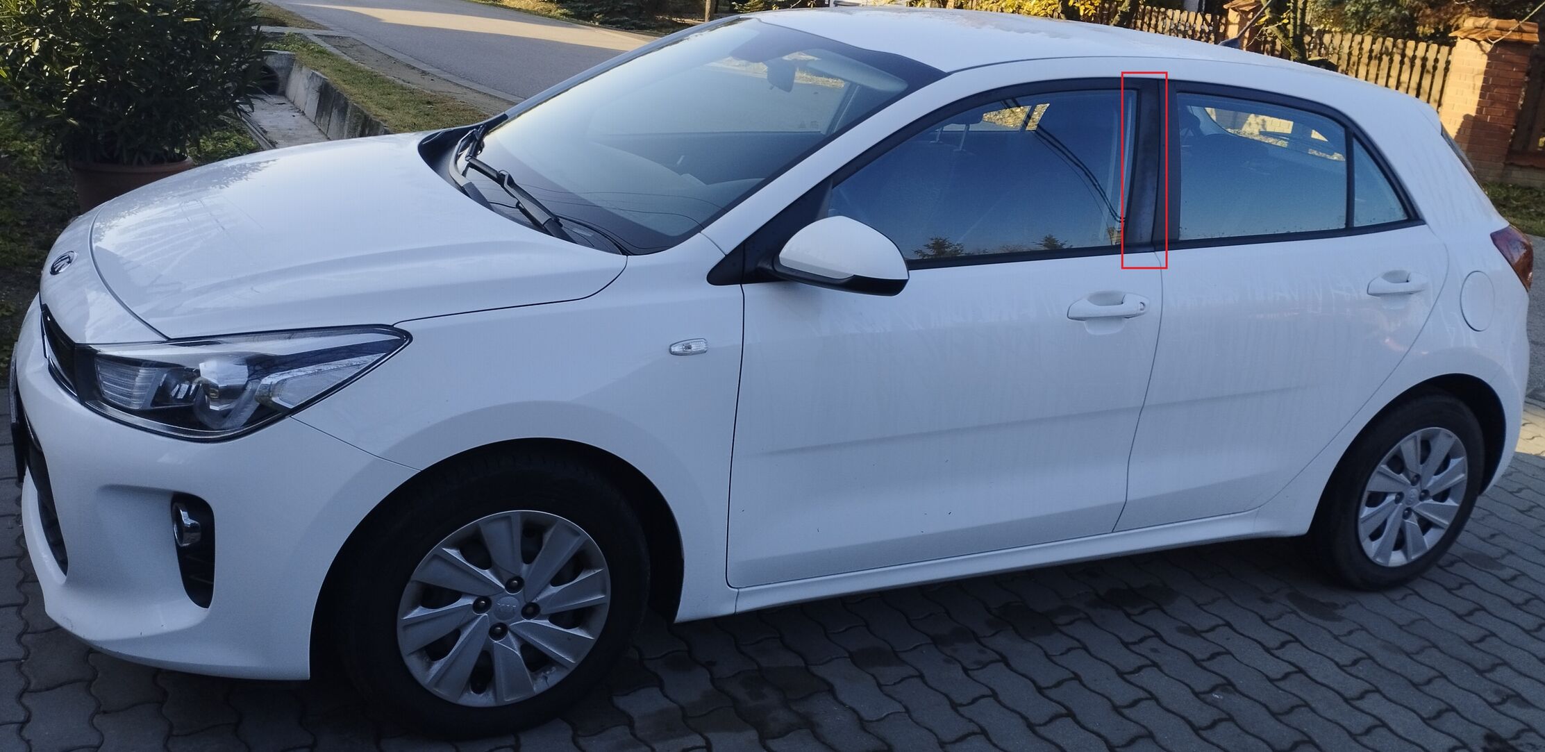

Milyen kellene rá és honnan? Vagy keresnem kellene szakit, aki ilyeneket csinál?
Ilyen foltos és karmolt, a fénykép nem adja 1:1 vissza:
Itt viszont össze van dolgozva az ajtó tetejénél:
Ilyen belülről: Elég vastag. Talán a zsugorcső anyagához van közel, de attól talán vékonyabb. -

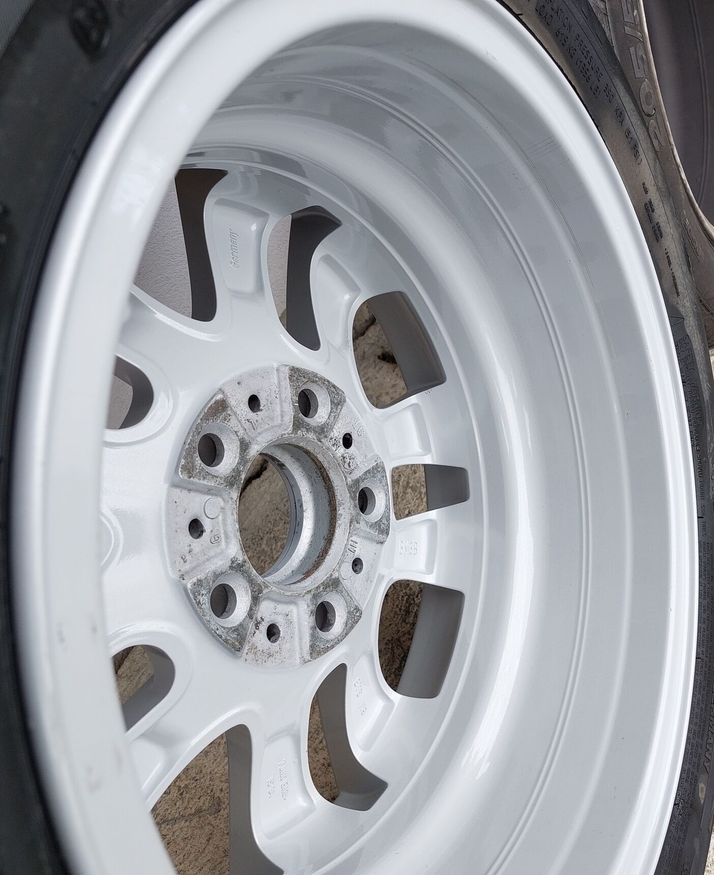

Ma folytatom a tisztítást. Bevetettem a porszívót, most jól jön a fújó funkciója. Mivel több lépcsőben kell pucolni, emiatt mindig szárítok is újrafújás előtt, hogy minimálisan se higitsa fel a víz a korrosolt v a gyeon iron wheelt.

Azért a Koch mwc egy elég príma anyag, annak is tudnia kellene a varázslatot.
Mi az alkalmazási eljárás? Befújod a felnit, ecsetelsz/kefézel és öblít? -

Pedig annál durvábbat nem nagyon tudok, azt is csak oldatban. Első kanyarban inkább valami "sima" felnitisztítóval mennék rá több körben is. Pár éve a fekete féknyerget ki tudtuk vakarni a Gyeon Iron + drótkefe kombóval. Utóbbi kicsit durva, a kémia az ami a nagyját elvégezte.

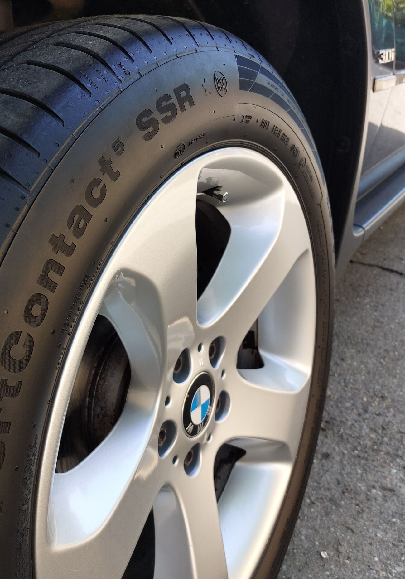

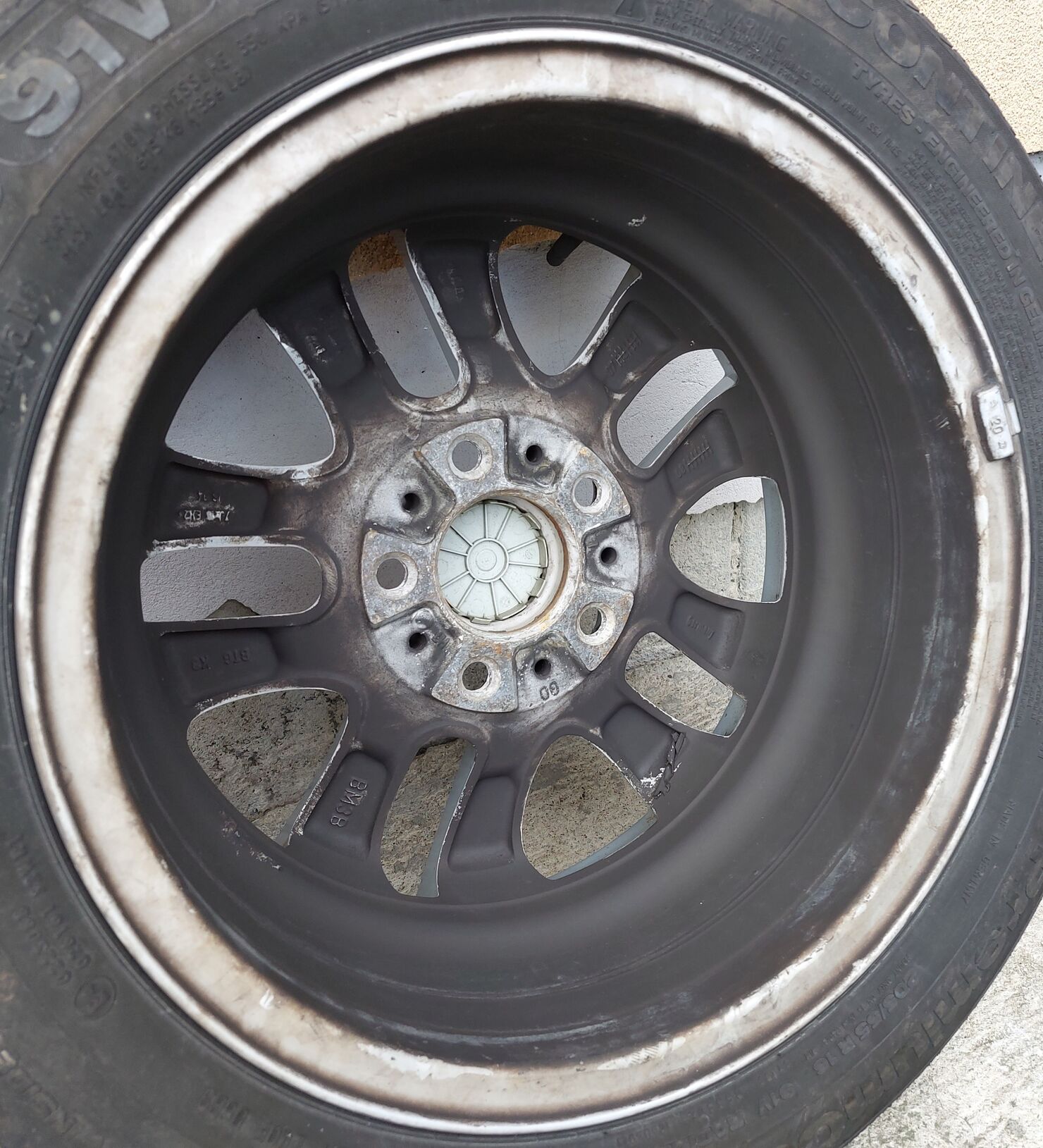

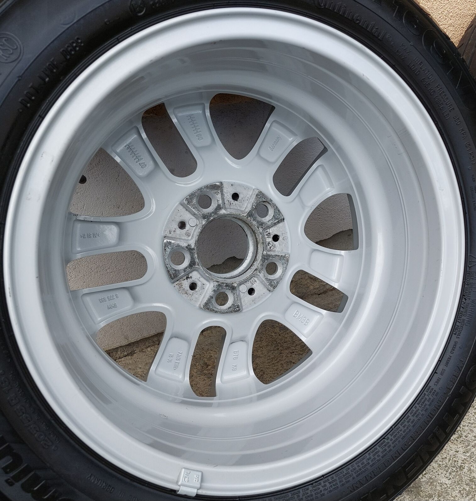

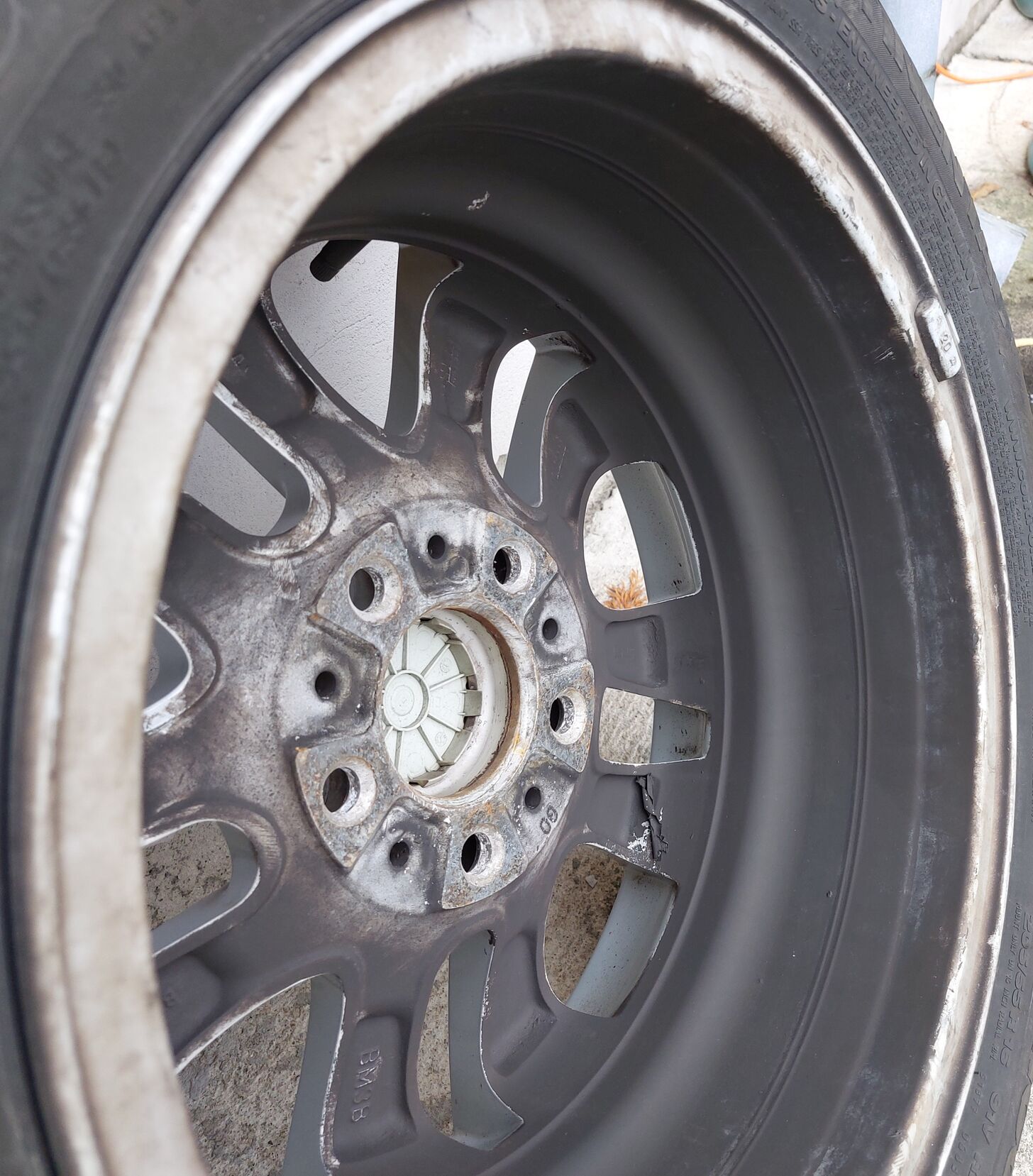

Ha már felnizunk. Vastagon besult fékporra újrafenyezesen kívül lehet más megoldás? Háztartási sosavval áztatva is nagyon lassan oldódik.

Ja, korrosol témához még. Pár percnél tovább nem szoktam a felületen hagyni és nem vettem észre hogy bántott volna bármilyen felületet. De én is még csak néhány autónál használtam.
A felnihez egyszerű ecseteknél durvább kefét ilyesmit nem használtam.

Ideális esetben előtte mosni kell, pláne ha nagyon koszos az autó és lehetőleg ne vizes felületre kerüljön. Telibe inkább ne fújj semmit. Tető, oldalai, hátulja, eleje külön külön max 3-4 elem egyszerre. Nagyjából ennyi. Természetesen ne napon, melegben, forró felületen, de ezt így november elején nem is nehéz betartani.
Valetpro Bilberry 1:5. A fékport teljesen könnyedén leszedte, ami maradt, az már bele volt ágyazódva a felületbe. Ehhez kell egy korrosol, auto wheel, gyeon iron/iron wheel vagy hasonló. Tehát karbantartó mosásra teljesen jó a bilberry, nem kell rendszeresen a jóval drágább szereket pazarolni.
Az utolsó kép még nem a teljes végeredmény, de ott már sok beleégett szar is eltűnt, ez látható. A felni belső fele is kapott egy kezelést. Ez szintén nem 100%-os, de látható mit lehet elérni jelen esetben a bilberry + gyeon iron wheel párossal.

[CS]Blade2 #50881 üzenetére
Fólia le, újra fóliáz.

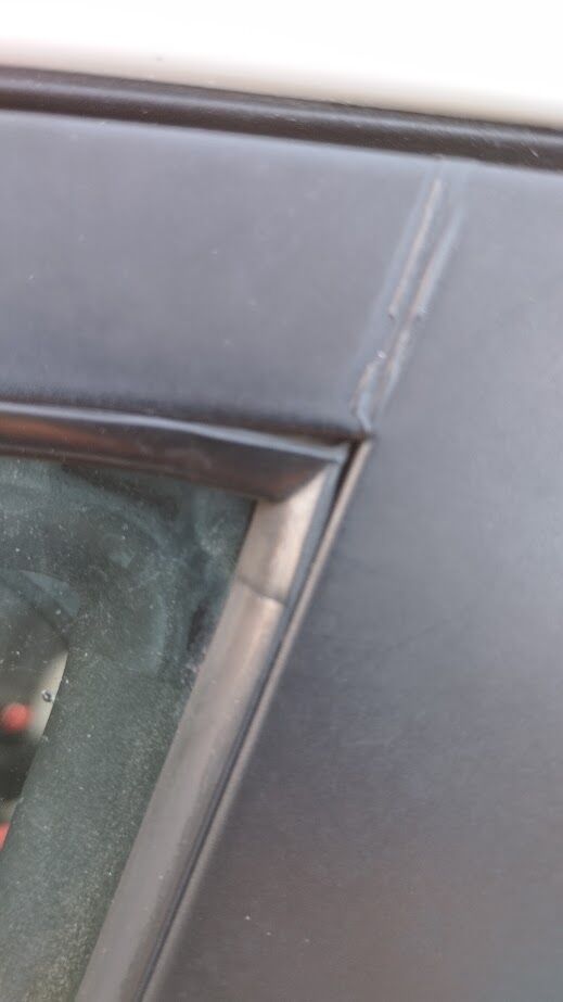

[CS]Blade2
A bejelölt részt az előző női tulaj a kilincs helyett használhatta, és így karcos és nem fekete, hanem szürkés, foltban. Ahogy elnézegettem ez gyárilag egy vastag fekete fólia, és alatta fém van.
Mit lehetne ezzel kezdeni? Meg lehet ezt polírozni pl.?

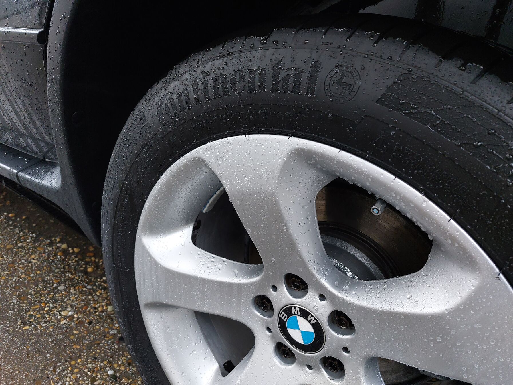

Tegnap megvolt a téli felkészítő nagymosás.
6 óra volt
Folyamat:
-felnitisztítás: Sonax Extreme, Koch Chemie Gentle Snow Foam, Bilt Hamber Korrozol
-kaszni előmosás: Koch Chemie Gentle Snow Foam
-2 vödrös mosás: Sonax 2l
-szárazolás
-wax: Bilt Hamber Double Speed Wax
-műanyag/gumiápolás: Koch Chemie Plast Star (a szilikonos, nem figyeltem, de jó nagyon)
-ablakpucolás: Clin Multi, foltbenzin, szélvédőre Auto Finesse Vision Glass Polish+Soft99 Ultra Glaco
-detailer: Gyeon Q2M QuickDetailer

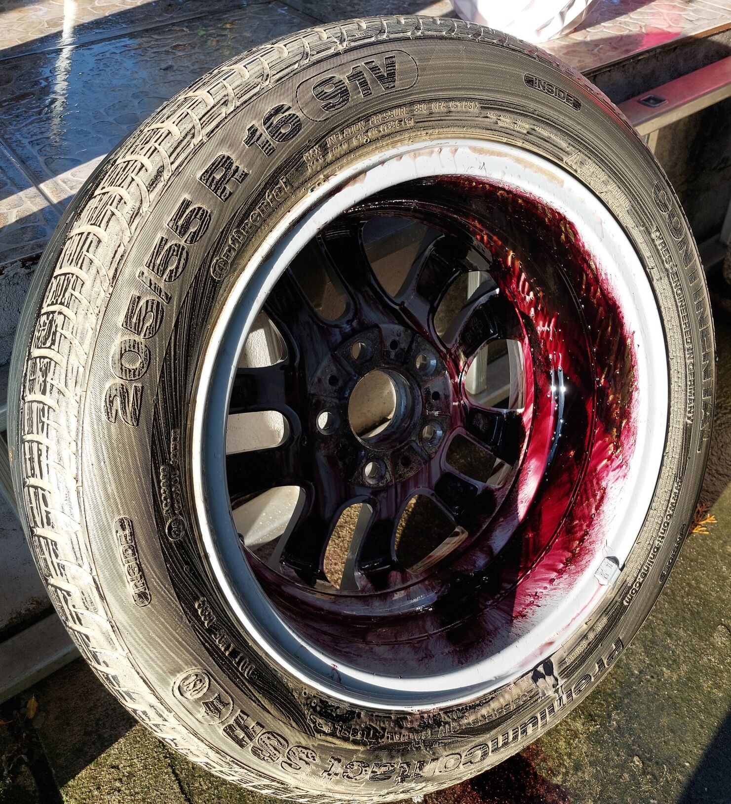

Koch chemie metal polish teszt. A bal oldali vödör nincs használatban, eredetileg is mindkettő fogantyúja ilyen lemattult, kicsit foltos állapotban volt, de gyönyörűen fel lehetett polírozni pár perc alatt. Élőben bizony dob a megjelenésen

1:10-nél azért töményebb formában is meg kellene nézni, de a durva beleégett szennyet akkor sem fogja kiszedni. A bilberry erősen lúgos (ph13,5), és nincs olyan "funkciója" hogy kiszedje a beleégett vas részecskéket, ahhoz kellene a dragon breath házon belül vagy olyan felnitisztító ami tud ilyet is, bilt hamber auto wheel, gyeon iron wheel és társai. A bilberry inkább karbantartó tisztításhoz való.

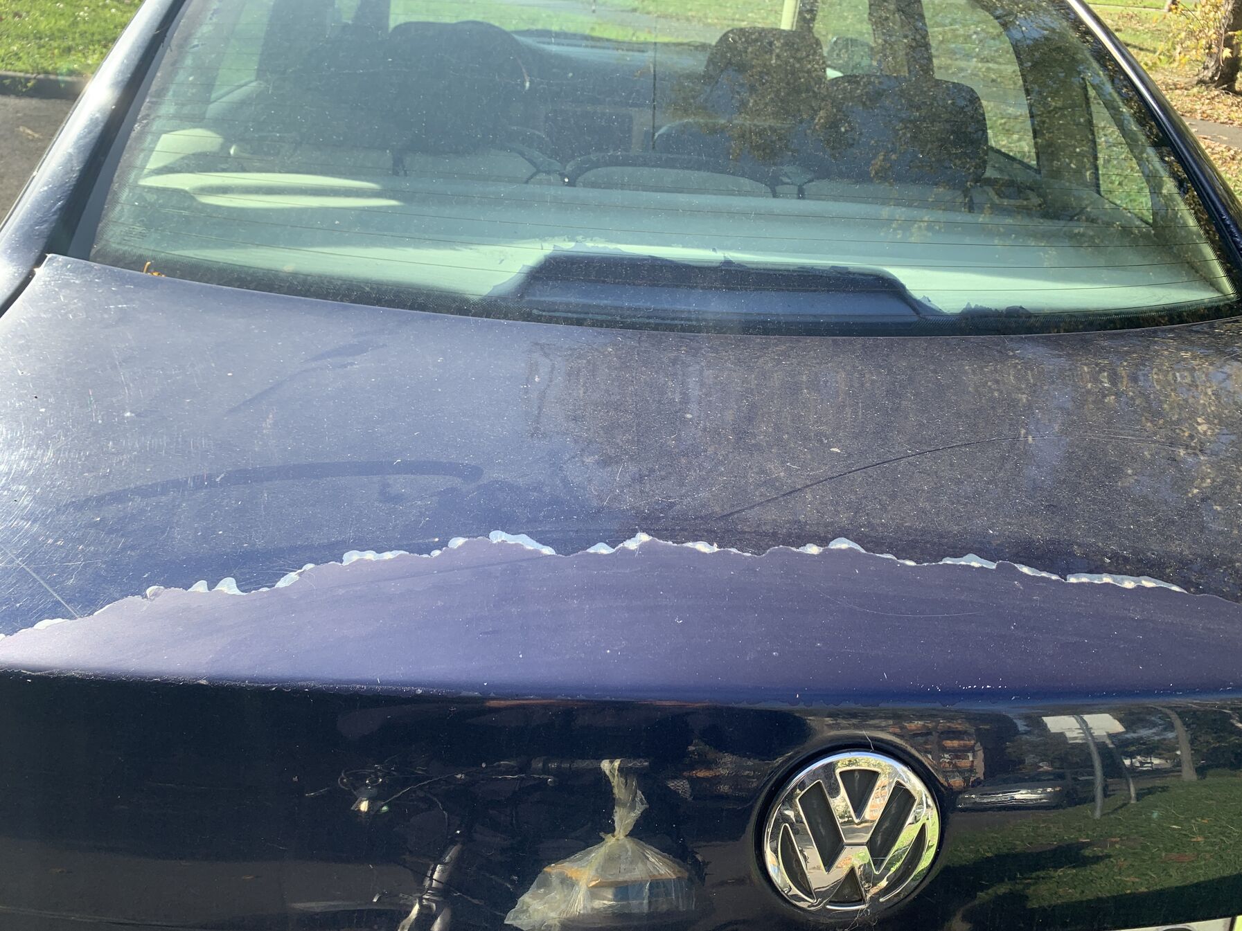

Segítséget szeretnék kérni, pattogzik le a lakk a karosszériàról hátsó csomagtartó résznél, ez orvosolható 2komponensű lakk lefújással vagy festeni kell? Mit tanácsoltok? -

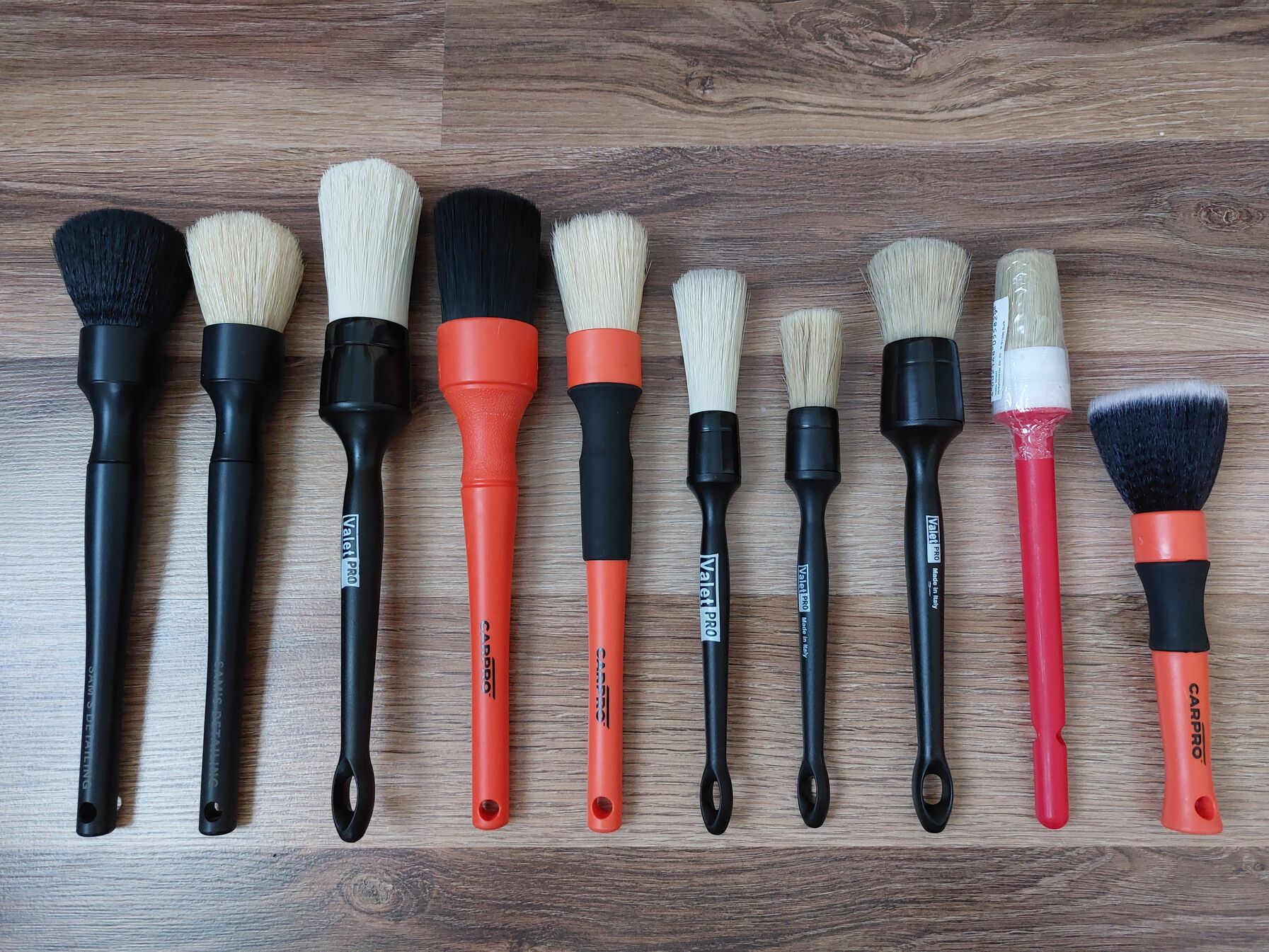

Mennyivel aranyosabb így egy literes kiszerelés, mint pl a koch chemie nagy ló palackjai.
d4d

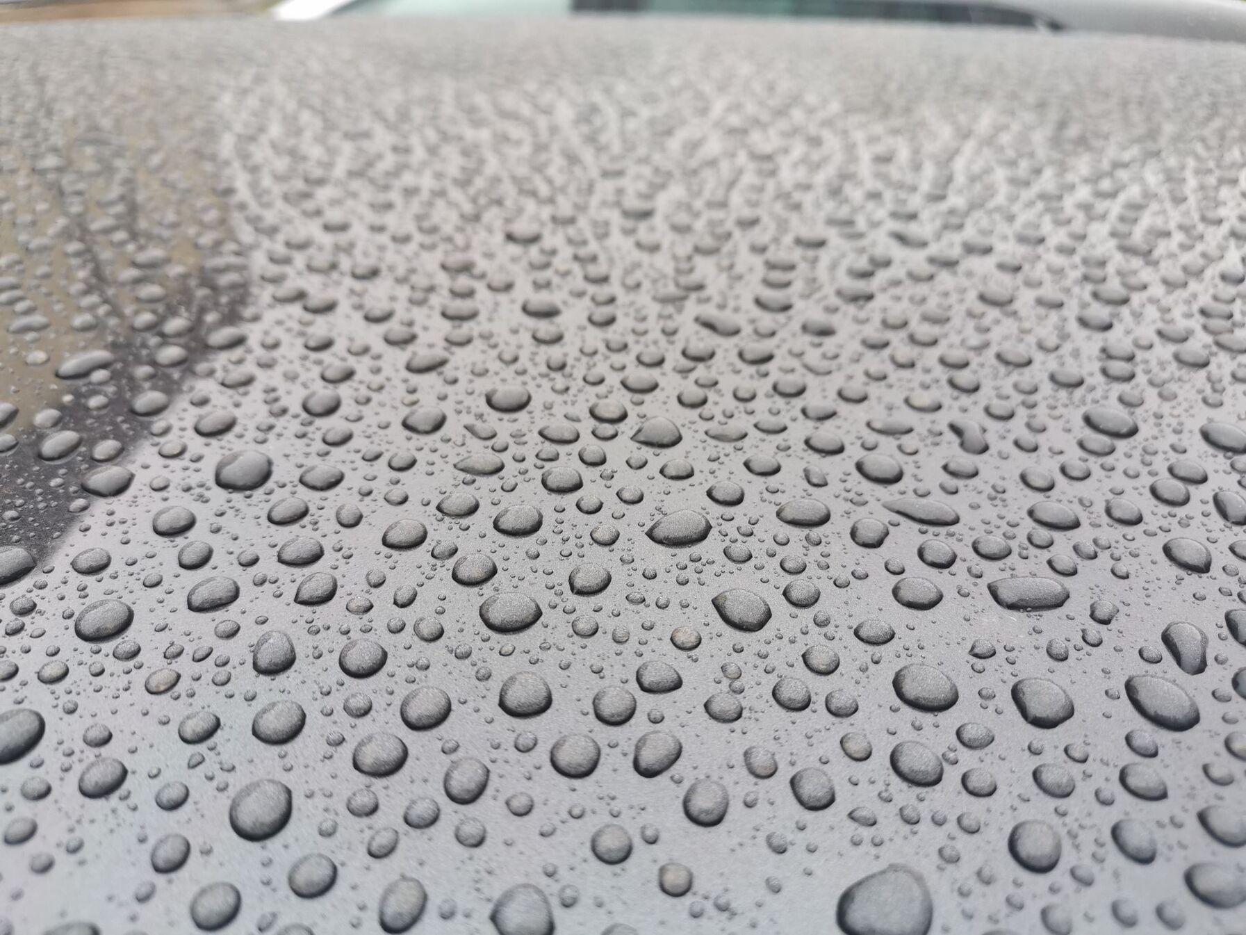

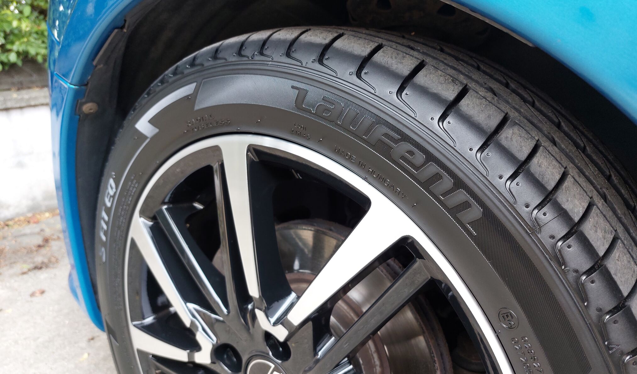

Esős városi forgalomban való mászkálás utáni kép, bal első, bal hátsó és bal hátsó a magasnyomású öblítés után.
d4d

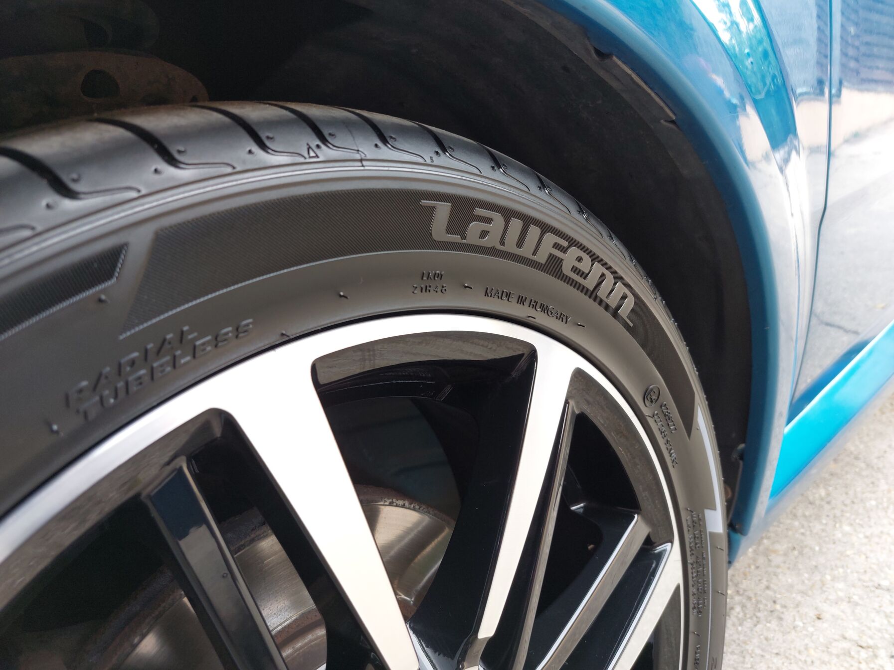

Motion_Blur #50817 üzenetére
Én is 1:1-ben használom. Nagyon jól viselte az elmúlt esős napokat, meg azt a pár mosást. Minimális utókezelést kap időnként. Nem nagy idő. Viszont a felnikre is figyelek, hogy mindig így nézzenek ki, mint a képen. Ehhez Carpro Ech2o (1:10) és általában egy 500-as TRC Eagle Edgeless van kéznél mindig.

Motion_Blur #50814 üzenetére
Gumin is jól működik? Milyen higításban teszed fel gumira? Esetleg képed van róla?
