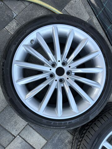

Héten bejött a tavaszi csomagom, gyors próbáltam is felnitisztítókat
Sorban a képen balról jobbra, Carpro IronX (ezt első sorban kasznira rendeltem), Gyeon Wheel Cleaner, Bilt Hamber Auto-Wheel V2.Az eredmények alapján a Carpro elhasalt, úgy hogy ráadásul hátsó kereket kapott, ahol kevesebb jelentősen kevesebb fékpor van. Érintésmentesen első ránézésre kb fej fej mellett van a másik kettő, de talán a Gyeon egy hajszállal jobban oldott.
Hát elment egy laza 3 órám mire teljesen körbesikáltam a 4 kereket. Végén kaptak egy réteg Carbon Collective Speciale-t
