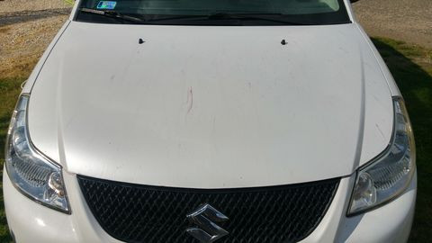

Ezt mivel tudom könnyen és szépen leszedni? Műanyagról. Meggondoltam magam. Köszi
