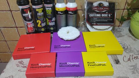

zsolti1
RP1980 #40991 üzenetére
Szia.
A kis mikroszálast próbáltam a mai nap
egy bontott sárvédő idomon. (világos színű)
A kínai korongokhoz képest egy álom a
400-as menzernával a 2k papír nyomait
pikk pakk kiszedte, csak eszi a pasztát nagyon.
És szórja is.
A koch szivacsok közül a 80-as sárgát és a lilát
próbáltam nagyon furcsa volt hogy ilyen kemény
a szivacs. Nehezebb kezelni de sokkal gyorsabban,
szebben dolgozik jobban látni az eredményt menet
közben is csak igy kicsit mintha a szivacs is
szemetelne.
A koch pasztákat nem próbáltam még.
M-es pasztát azért nem rendeltem mert a 3800 as menzerna szinte tele van és sajnálom kukázni, meg hát nem a paszta lesz egyenlőre a gyenge láncszem.
Hát hirtelen ennyit tudok írni igy amatörként. -
RP1980
zsolti1 #40989 üzenetére
Nyami! Nem rossz kis csomag! Szerintem a h9 után a 400 és a 2500 menzernád már elő sem fogod venni. Ha jól látom ilyen kis mikroszálasom neken is van. Nem harap akkorát mint a meguiar's. A koch szivacsokról majd ha lehet várom a véleményed. Annyit még, hogy az F es paszta helyett én M est használnék. Az esetek nagy százalékban elég a H és az M. Két lépcsőben.
zsolti1
A kínai hex logic koppintások
mennek a levesbe. -

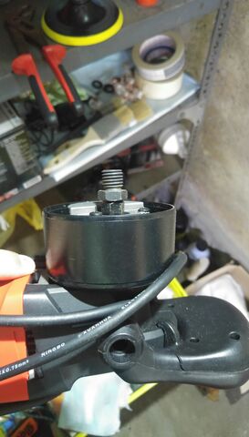

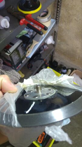

bekiss #40942 üzenetére
Szia ilyen gép van nekem is.
A fejen a menet nem m14
hanem valami angol vitwort
vagy mi, ugyhogy ha felfogató
padot is rendelnél hozzá erre
figyelj. És szerintem 125-ösnél
nagyobb vágó korongot már nem
igazán szeret, csak ha nem tolod
neki nagyon.
/ csak 1 autót políroztam eddig
úgyhogy okos dolgokat még nem
nagyon tudok mondani./ -
