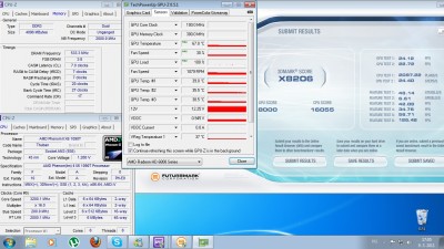

alap órajelek ! ( valaki kérte anno a senzor fület és azért tettem be )
De az a francos 11 mark nem ad 4000 fölötti pontot :@

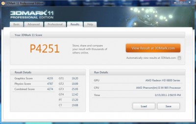

u.ez van 1920 ban is a monitorom 16:9-es :S
16:10-es kell neki
viszont kifacsartam egy 22000-es eredményt vantage-ban amit holnap ismét letolok és dokumentálom.Ezzel ugyan nem vezetek de a legtöbb gpu score az enyém 5870-esek köztSőt,ahogy elnézem a publikált korábbi eredményemben is asszem a legnagyobb a gpu score
