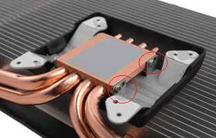

Az S1 rev2 használtan 4K. Annál olcsóbbat nem fogsz találni! Azt kell megnézned, hogy a VRM bordád befér-e alá és a ventit nem a kártya hátára kell tenni, hanem a bordára!
A "nem fér rá a kártyára, barkácsolni kell - urban legendre" pedig csak annyit, hogy a lenti képen pirossal bekarikáztam: a GPU-talp lefogatója az oldalán lévő csavarokkal állítható!!!
Erre a kártyára mindenféle lamella hajlítgatás nélkül fel tudtam szerelni a hűtőt. Pedig van rajta csati bőven és a DVI ráadásul meglehetősen "magasra" került...

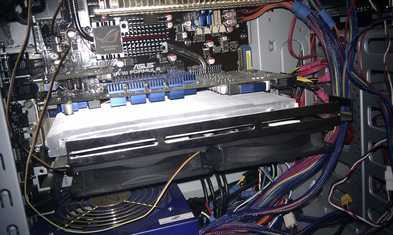

yakuza.tora
Tökéletes! 2db 12-es AC venti van alatta, 35%-ra leszabályozva SpeedFannal.
Nem sok hangja van, ráadásul nem is melegszik! Pontos hőfokokat nem néztem mostanában, majd valamelyik nap ránézek játék közben.
Mellesleg ha játszom, akkor 1900x ill. Crysis 1600x felbontásban, szal dolgozik rendesen a gpu.A 2Gb-s Vaport én a non ref nyák miatt vettem, a hűtésében nem hittem, mert már korábban is hallottam róla rosszat. Ezért nem volt nekem csalódás.
