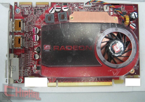

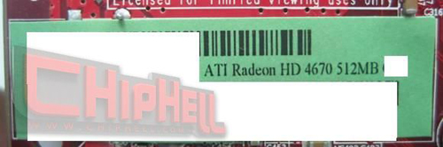

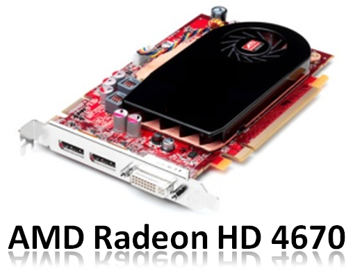

HD4670 információk
Kép1Kép2Kép3
A specifikációk a következők: 128bit-es GDDR3 memória, 512 megabyte mennyiségben. 320 sp az rv670-hez hasonlóan. 450GFlop hozzávetőleges teljesítmény. 1xDVI, 1xHDMI, 1xDisplayport kimenet. Az AMD ~20%-nyi teljesítménytöbbletet ígér egy 3850-hez viszonyítva, így véleményem szerint egy 3870 alapórajeles verziója alatt várható egy picit, ám a 128bit könnyen visszafoghatja a kicsikét. HD3850<HD4670<HD3870 -
