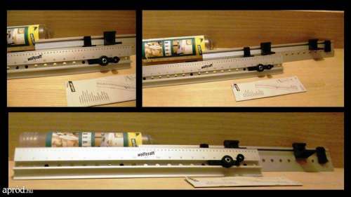

Attis1971
Köszi a választ, a távolságokra én ezt használom. A kérdésem imkább arra irányult, hogy én az 555 mm - be 6 darabot rakok, és csak a tipliket ragasztom, hogy ez megfelelő e.
A távolságokat pedig az egész hosszban egyformán szoktam elosztani.

mdk01
Attis1971 #26326 üzenetére
5db-ot.
Az elején sűrűbben kell rakni mert ott van terhelve. Tehát mondjuk az első 35mm-re a második 70-re, aztán 140mm és a maradékot meg eloszthatod egyformára kb. Lapot nem kell kenni csak a tipliket, de azt érdemes egy erre alkalmazott fával rendesen, mindenhol megkenni a furatot. Sok ragasztót nem szabad belerakni mert akkor szétrepesztheti az anyagot vagy ha túl mélyen fúrtál a lapba akkor meg megnyomja a felületet. Ki kell tapasztalni, de a második doboznál már tudni fogod. -
Attis1971
arra lennék kíváncsi, hogy egy 555 mm mély konyhabútorba, mennyi, vagy milyen távolságonként raktok fatiplit. Illetve a két összeillesztendő lapot szintén bekenitek ragasztóval, vagy csak a tipliket ragasztjátok bele.
