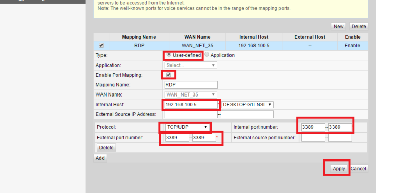

Igen, beállítottam a képen látható menübe a port forwandingot (UDP port 1194).
Ez nem saját kép:

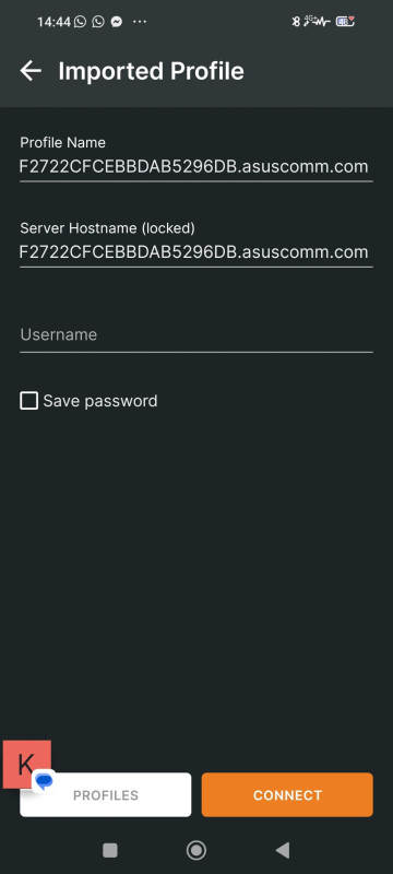

Ezen leírás alapján pedig az Asus routerbe beállítottam a VPN szervert, letöltöttem a client.ovpn, amit behúztam mobilon a openVPN connect alkalmazásba. Természetesen beállítottam WAN DDNS-t is(valami.asuscomm.com). -
