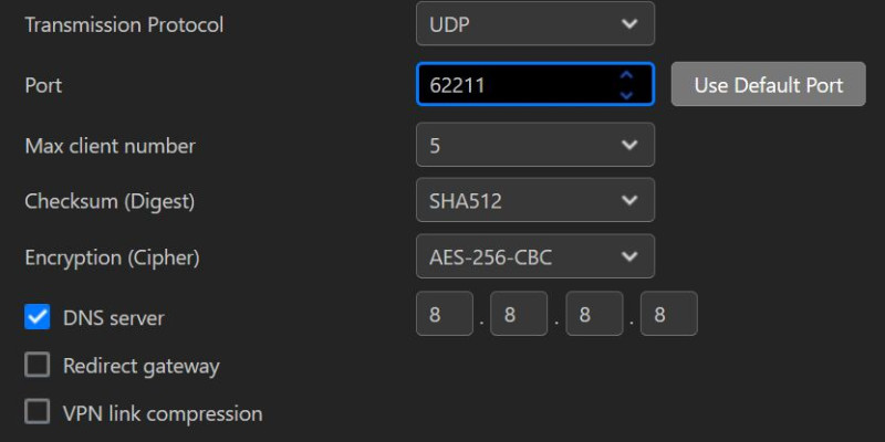

A mindenkori legfrissebb (éppen 2.6.12) OpenVPN klienst használom.
A beállítások kb. így néznek ki:
A kliensoldali konfig pedig így:remote megfelelonev.myasustor.com 62211 #El is éri.
client
dev tun
script-security 3
proto udp
nobind
float
ca ca.crt #stimmel
auth-user-pass
reneg-sec 0
cipher AES-256-CBC
data-ciphers-fallback AES-256-CBC
auth SHA512
remote-cert-tls serverÉn nem látom benne a hibát...
Köszönettel: MaCS

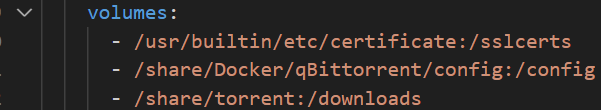

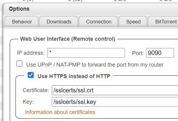

Meg kellett változtatnom a portot a kliensben, majd beállítani az új portra a forwardingot és persze engedélyezni a tűzfalon. Most megy.
A qbittorrent logban volt egy ilyan, hogy:
Failed to listen on IP. IP: "NAS IP címe". Port: "TCP/régi portom". Reason: "Address in use" -

1. igen, ugyanaz a kettő csak máshol van hostolva
2. 6881 az alapértelmezett torrent port, ezt érdemes valami másra állítani
A 9865 az a webui, kétszer van megadva, első a docker számára hogy azon a porton fog a külvilág felé kommunikálni, a második az ENV környezeti változók között van, a konténeren belül, ezek adják meg a qbittorrentnek az alapbeállításokat (időzóna, user és group ID és a webui port). A webui portot természetesen át tudod állítani később a Webui-n is de így egyszerűbb és automatikusan arra áll.
3. persze, ha neked máshol van (másik volume, másik könyvtár stb).
Többet is megadhatsz ha például egyből külön könyvtárba tennél valamit, nálam is három van megadva és az RSS letöltések bizonyos feltételek szerint ezekbe mennek direktben. -

Itt az én stack-em:
A config fájlokat a standard NAS Docker könyvtárba teszi. A letöltéseket a Torrent könyvtáramba. Mást nem is tudsz megadni. Ezeket kell a saját könyvtáraid szerint megadnod. A qbitben majd ezen két könyvtárban tudsz majd megadni alkönyvtárakat, stb.
Nálam nincs definitíve külön megadva a TORRENTING_PORT a compose fájlban, csak a portok között a 52881. -

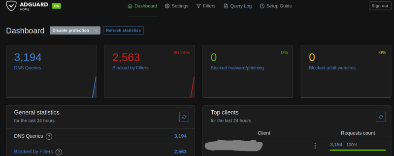

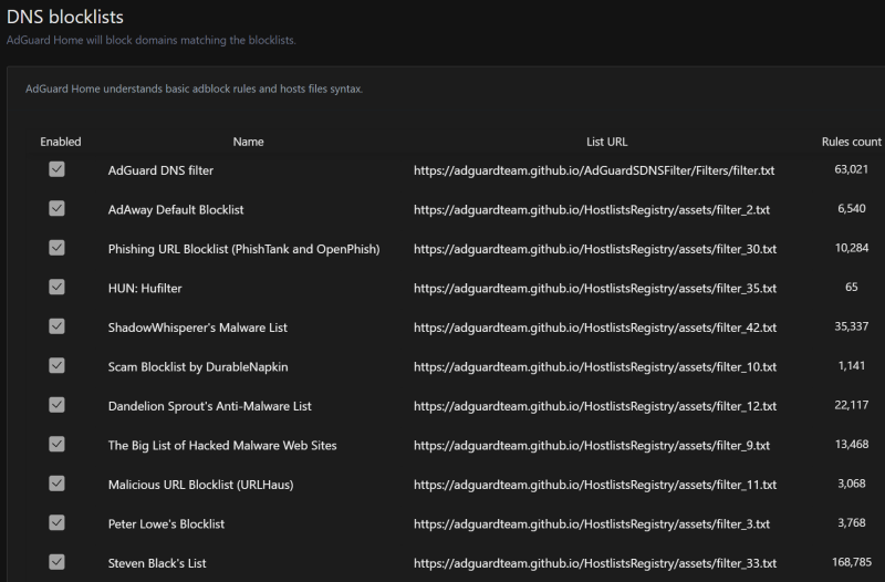

Elvileg igen, kell neki upstream mindenképpen (nekem mondjuk ott is az Adguard Family DNS címek vannak megadva), aztán abból szűri meg amit megadsz neki.
Ez router függő, milyen logikával dolgoznak. Ami a lényeg hogy a hálózati kliensek DHCP-n az Adguard ip címét kapják DNS-nek.
