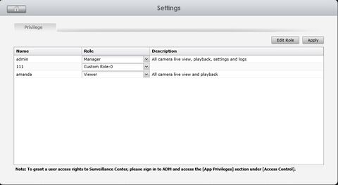

Ugyanebbe szaladt bele unokatesóm is a Nimbustor-ral és a gond az volt, hogy ő inaktiválta az admin accountot és létrehozott saját usert admin jogokkal. Sajnos Asustor első körben csak és kizárólag a main admin-nak ad hozzáférést és ott tudod beállítani a további usereknek azt, hogy Viewer vagy Manager szerepe legyen. Tehát első körben állítsd vissza a gyári admint és azzal lépj be, majd a Settings fülnél állítsd be a jogosultságokat, hogy ki legyen Manager és ki legyen Viewer. Itt egy fotó is róla.
Ezután ki is kapcsolhatod az admint és használhatod a saját, általad létrehozott admint továbbra is. Ha pedig nincs tiltva az admin, akkor itt valami más lesz, de első ránézésre ez lehet a gond... -

Ember belépve a NAS felületére admin user-rel (vagy olyannal ami engedélyezve van SurvCenter használatára) és Sur. Center elindítható és onnan autologon van.
Ha a Surv Centerbe lépnél be közvetlen linken akkor kér user/jelszót. -

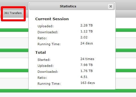

, hogy sima torrentezés mennyire veszi igénybe a CPU-t. Ha jól emlékszem a kérdésedre.
Arra próbáltam utalni, hogy a sok tényleges letöltés, valamint a nemcsak szunnyadó seed-ek, hanem ott is sok a tényleges feltöltés nálam eléggé igénybeveszi a CPU-t.
Ha viszont ezek a folyamatok lelassulnak, megszűnnek (letöltés befejeződik, feltöltésre megszűnik az érdeklődés), akkor hiába van 50 torrent hozzáadva valamelyik programhoz, a CPU terhelése pár %.
Szóval a sima torrentezést nem tudtam hogy érted. -
Pimpellér
Samanbacsii #746 üzenetére
Csak annyit tennék hozzá, hogy én akkor néztem a CPU, memória terhelést, amikor pl. hozzáadtam mondjuk 10 torrentet. Most pl. csak seed megy, igen csekély a terhelés. Pedig 47 torrent fut.
Nem tudom mire gondoltál: 30 torrent fut, néhány éppen letöltés alatt, sok meg csak seed. Vagy mind a 30 éppen letöltés alatt, mert én azt tapasztaltam, hogy a proci ilyenkor rendesen terhelt. -

Szia, amikor 40 fölött kezdtem hozzáadni, maga a hozzáadás volt picit lassabb. Így - bár talán fölösleges volt - , de nem adtam több letöltést.
Lényeg: csak torrent esetén sem a CPU, sem a 2 GB RAM nem megy max-ra. -

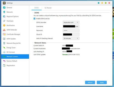

"Beállítottam a szolg.routerben (csak az van) fixre a nas ip.jét. Nyitottam portot a routerben (nas ip. és 9091) A Ts. droid kliensbe beírtam a fix ip-t:9091-> Csak wifin csatlakozik a kliens.
No-ip -n csináltam címet XXXX.hopto.org:9091 neten nem csatlakozik a droid kliens.
A "Kézi csatlakozás" menüben a DDNS provider-nél az myasustor.com és hopto.org beállításnál a network status last DDNS update-je: Success."Port nyitas megkezdese elott szukseges ellenorzes, hogy publikus IPv4 cimed van-e.

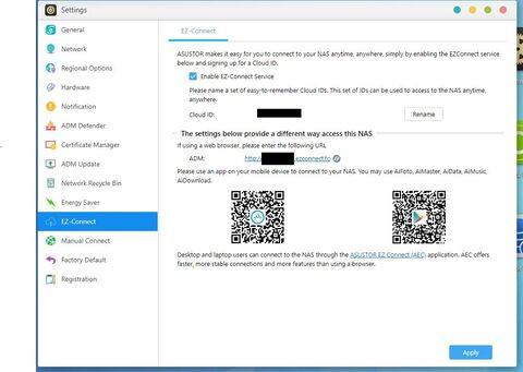

A Routerben adj a NAS-nak fix IP-t a NAS-ban meg az EZ connectet kell bekapcsolniés az majd a választott névvel kereshető lesz az interneten.
Változhat a külső IP, de majd szépen leköveti -
