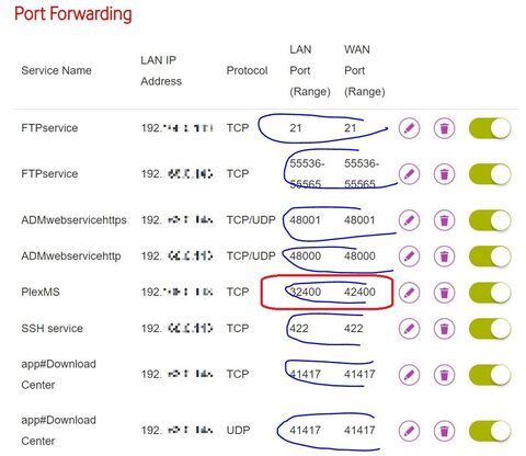

Én nem így értelmezem, hogy legyenek a portok megváltoztatva.
Pl a web service 80 és 443-at tök másra pl 1080 és 10443, és ezt a NAS-ban és router oldalon is.
Pl 192.168.0.100:80-ról 192.168.0100:1080-ra a NAS-ban és ugyanezt routerban 192.168.0.100 1080Kivéve Plex MS, ahol az alap portot szerver oldalon nem lehet átírni, fixen 34200, de router bemenet oldal változtatható pl 192.168.0.100:32400, a PF táblában
192.168.0.100 32400 a belső, és pl 42400 a külső port, ahogy itt a példán: -
