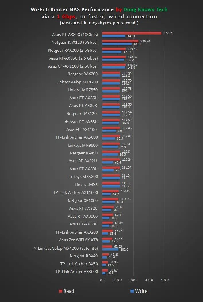

Ez ugye Dual-Band AX, 2.4 GHz -en 3x3 és 5 GHz -en 3x3 MIMO, de HT160 -at nem tud (AX2700). Érdekes választás lehet olyan környezetbe, ahol mondjuk AC 5 GHz 3x3 -as laptopok is vannak mondjuk AC/AX -es mobilok mellett ...
Viszont azt jól látom (/feltételezem), hogy ugyanaz a SOC van benne, mint a AX92U -ban (Broadcom BCM4906 @ 1.8 GHz dual core)? Abból is gondolom, hogy USB3 másolásban nagyon durván tolja (azaz pl. jóval erősebb az AX58U/AX82U tandemnél is pl.):
(forrás: [link] - AX68U review)Külföldi webshop -okban úgy látom, hogy az ára nagyjából az AX58U és AX82U közé lett belőve ($159-$199-$229). Amennyiben mondjuk - az arányokat tekintve - nálunk is olyan 55-56K HUF magasságában lenne, akkor érdekes alternatíva lehetne.
Így viszont adott esetben hiába ugyanaz a SOC van benne, mint az AX92U -ban - azért, ha az ára is az AX92U -val egyezik meg, akkor inkább azt venné az ember ...

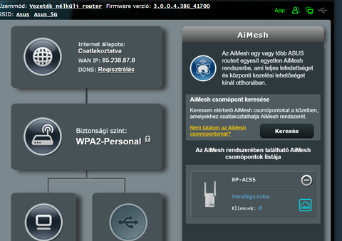

Ez alapján mennie kellene a Mesh-nek, de nem teszi. Pontosabban olyan mintha menne, létrejön a mesh hálózat épp csak nem működik.
[Guide to add ASUS RP-AC55 as AiMesh Node]

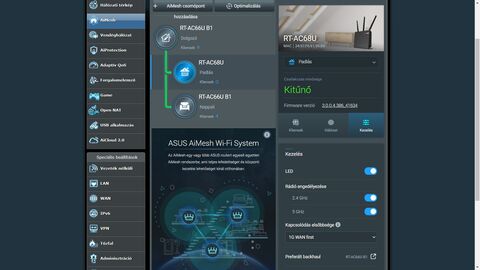

igen 3 AiMesh van. Igen egyeznek a firmwarek.
Igen a dolgozó Mesh routerhez vannak a nappali és padlás nodeok rendelve.
Nem fordulhat elő,hogy nodeok wifin csatlakoznak.A 2db ac66u-t most nem tudom összekötni sajnos.
Korábban azért volt gondom a leszakadással mert nem volt az aimeshen beállítva az ethernet first miután leszedtem őket a közvetlen ethernet mode összekötésről de azóta jó.
Mindenképp bent kell hagynom a switchet, mert minden szobában van 4 lan csatim mégsem elég.
Meglett a megoldás. Be volt kapcsolva a barangolás asszisztens. Most 1-2mp szünet és megy tovább.

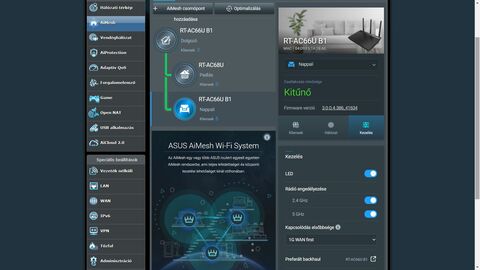

Bacusuz
Minden kapcsolatom jól be volt konfigurálva, cat6 kábel megy mindenhova, mindegyik tudja a gigabitet, teszteltük.
Egyetlen dolog amit átállítottam a javaslatodra a nodeoknál, hogy a preferált backhault auto-ról a mesh router felé irányítottam.
Sajnos a problémát nem oldotta meg. Feleségem hívtam fel viberen videoval a nappaliból, majd kimentem a dolgozóba és megszakadt. Képek a beállításról:
ezt a részt nem értem "lehetőleg csillag, ha úgy van"egyéb ötlet esetleg?
