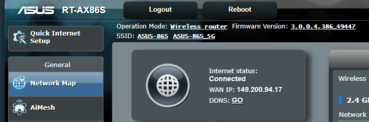

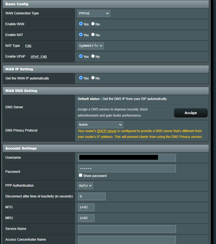

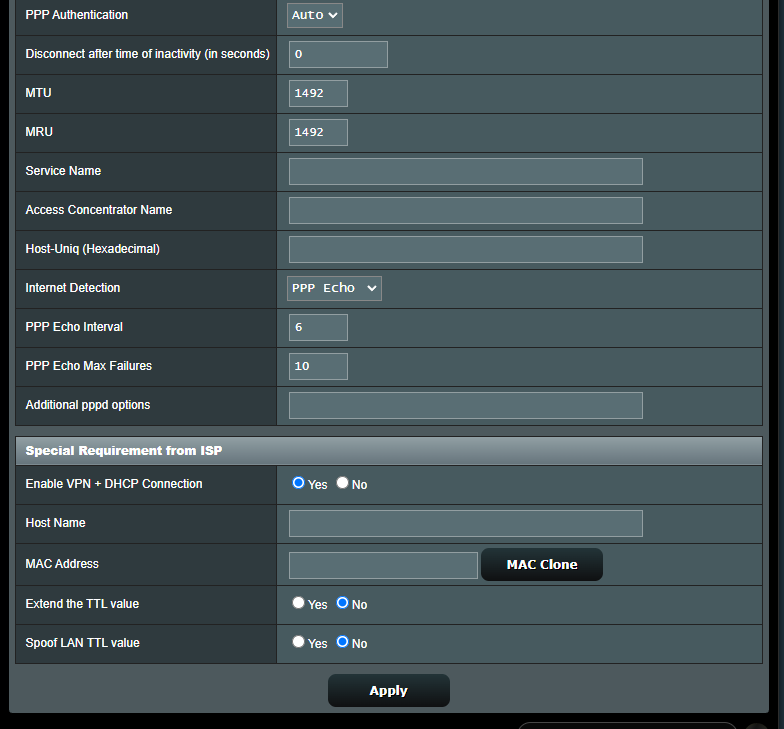

freddirty
Localmatador #15720 üzenetére
nálam tejesen hasonló az internetszolgáltatás, telekom 1gbit, sagem, pppoe. Pár hónapja álltam át egy régi 66u-ról ax86s-re. (illetve még tavaly egy 66u->ax86u átállás is volt de azóta az ax86u megdöglött).
Ami furcsa volt, hogy a routercserével kellett újra egy NAT-olás kikapcsolást kérni a telekomtól, mert csak belső IP címet kaptam. De más gondom nem volt. Itt vannak a router fw és a wan config screenshotjai:
kpityu2
Próbáld meg a MAC klónozást, hátha az új MAC nem tetszik nekik.
