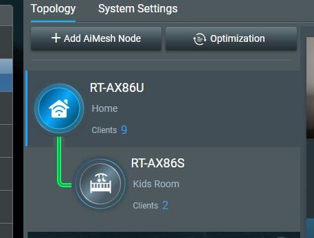

Amennyiben van két aimesh képes, külön is jól működő routered, akkor mennie kell.
Legyen a legfrissebb fw mindkettőn, és akkor lehet gyakorolni.
Én a helyedben azért kipróbáltam volna egy mesterséges áramszünettel, hogy utána is feláll-e a rendszer. Azt írtad, h nem a tiéd a két router, és gondolom nincs előttük ups.
Nehogy vissza kelljen menni a következő vihar után, mint rendszergazdi.
