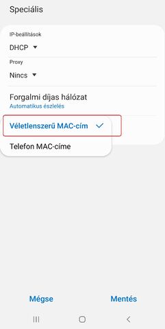

Nem lehet, hogy a MAC Address -ét váltogatja a telefon. Elméletileg, ha így van beállítva akkor is a hálózatra bejelentkezéskor kellene új értéket felvennie (kapcsolat közben nem). Persze más kérdés, ha pl. MAC szűrés van állítva a routeren - ezt esetleg nézd meg.
Android -on (alábbi kép nem Honor, de gondolom ott is valami hasonló) az alábbit állítsd át a 'Telefon MAC-címe' opcióra (a másik az alapértelmezett). Nekem ezzel a beállítással sincs gondom, de ahogy írtam lehet a Honor lelkivilága kicsit más ...
