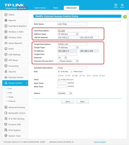

Amennyiben azon a C5 -ön csinálnánk egy az alábbihoz hasonló Deny (tiltás) típusú szabályt az AX82U -n használt IP címekre? Persze a C5 -ön ne használjunk guest WiFi -t (hiszen maga a C5 maga a "Guest") - avagy, ha igen akkor a C5 guest WiFi pool -jára is csinálunk egy hasonló szabályt.
Itt még olyannal is lehetne szórakozni, hogy a céltartományon kívül eső eszközöket akkor mégis el tudják érni - pl. egy NAS -t aminek az IP -jét alacsonyabbra/magasabbra rögzítjük és akkor a C5 LAN -ból azt egyedül elérhetnék mondjuk. Persze, ha az a cél, hogy semmit ne érjenek el, akkor a teljes AX82U tartományt tiltjuk.
Értelemszerűen a C5 felhasználónevét és jelszavát (melyet az alapértelmezettről elváltoztatunk - ez igaz az AX82U -ra is) nem adjuk ki, de feltételezem eredetileg is ez volt a terv.
