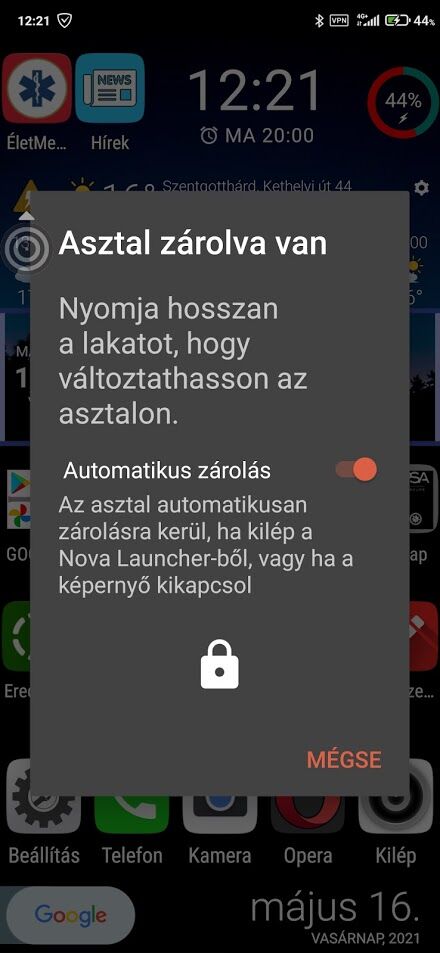

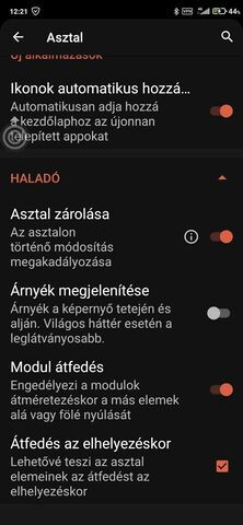

csanaszb1 #152239 üzenetére
Próbáld ki ezt! A Nova beállításoknál az asztal zárolást kapcsold be!
Ezután elállítani semmit nem tud. Viszont fel fog ugrani ez.
Azt kellene a mamának megtanítani hogy nem kell megijedni csak érintse meg a MÉGSE feliratot. De az is elég ha ezen a felugró ablakon kívül érinti meg a kijelzőt, akkor eltűnik.

punky10
csanaszb1 #152154 üzenetére
Talán egy másik launcher.Pl Nova Prime(azért a fizetős,mert én ezt használom,ennek a funkcióit ismerem,de másik is jó lehet)
Lehet méretezni az ikonokat,widgeteket,le lehet tiltani a felső rolót(nem tudja véletlenül levenni a fényerőt,kikapcsolni a hálózati kapcsolatokat...stb)meg lehet változtatni az ikonokat(pl kiteszed a saját számod a telefonykönyvből,és megváltoztatod a fényképedre,vagy pl piros jarikában a neved kezdőbetűje...stb)és mindezt le is lehet zárni,hogy ne tudja módosítani.
Én azért a 3 ujjas lehúzást beállítottam az értesítési sáv megjelenítésére,onnan bármit meg tudtam csinálni,ha netán mégis beütött a gebasz...
