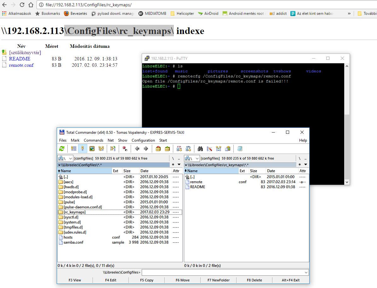

  • nimfas
    válasz Csicsóka #14755 üzenetére
    Köszi azt meg is találtam....
    Config: néztem, de nekem üres volt a keymaps dir.
    Én hoztam létre egy remote.conf filet:
    repeat_enable = 1
    repeat_delay = 40
    repeat_peroid = 39
    release_delay = 121
    Aztán kiadom a parancsot, eredmény a mellékelt képen SSH.
