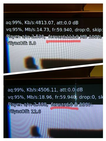

Depeche Mode.Tour of the Universe. Live in Barcelona.2010.BluRay.AVC.1080i.DTS-HD.MA.5.1
A release kétlemezes és 66gigás (az elsőn van a koncert)
A jelenség, hogy magas bitrátánál megáll és elkezd cachelni (pl 4 perc környékén)
Ha van rá megoldás, nagyon szívesen veszem. Köszönöm előre is. -
