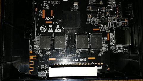

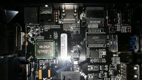

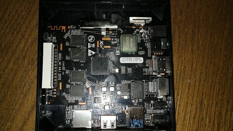

djelf
és #79600 blakey
Betöltöttem az alap androidját és lementettem egy Aida64 riportot pendrive-ra. Megnéztem mit olvasott ki, de én nem látok utalást a wifi chip-re. Vagy csak nem értek hozzá.
SSH-t meg ki kellene nyomoznom, hogy hogyan is kell egyáltalán csinálni.
De szerintem szét fogom szedni amint tudom. Lövök 1-2 képet és majd kiokosítotok. -

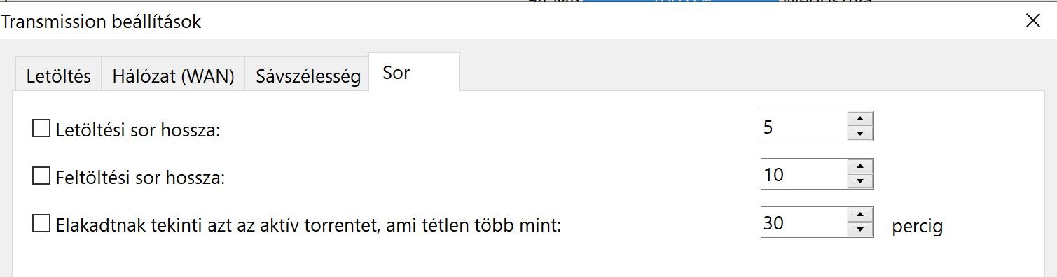

Hát nekem volt egy 2 TB és egy 6 TB HDD HUB-on. Egyetlen gondom az volt, hogy alkalmanként leállt majd eseteként újra indult az x96-s. De rájöttem, hogy mindenképpen kell a HUB-t táppal támogatni és meg is szűnt minden hiba. Ha meg 2,5" és nagyok akkor meg főképpen kell a + táp neki.
maestro87 - nekem 1 partíció van a 6 TB-n és csak Filmek igaz rendesen hozzá van adva ip cím szerint a HDD és a mappa kiválasztva, stb. -
maestro87
Nem tudom, de nekem gyanús hogy csak a Filmek mappával csinálja. Mondjuk annak van a legnagyobb mérete (~4 TB) és tényleg akkor kezdi el ezt gyakrabban csinálni mikor már alig van hely a lemezen... Lehet több Filmek mappát kellene csinálni és egyenlően elosztani bennük a filmeket. Mert több partíciót semmiképp nem szeretnék.
Amúgy másnak nincs ilyen problémája, vagy csak én használok 6 TB-os HDD-t? -
maestro87
Akkor remélem, hogy csak ennyi volt a baja nálam is, és ezután már rendesen fog működni. Mondjuk én több mint 1 évig nem jöttem rá a hibára, végig valami fájlrendszer hibára gyanakodtam.
Bár fsck paranccsal gyakran kellett javítani az ext4 fájlrendszert. De pár nap és kiderül, hogy megjavult-e.
Beni2360:
A HDD-vel nincs baj, mindig felpörgött mikor megpróbáltam elérni, csak sokszor üresnek mutatta a Filmek mappát. Szóval lehet nem választotta le, nem tudom.Nekem úgy van beállítva a Filmek mappa, hogy minden film külön mappában található (vagy valami ilyesmi a beállítás neve). Ugyanúgy hozzáadja az összes filmet mintha forrásként adnám hozzá a Filmek mappát. Szóval én nem vettem észre különbséget a két módszer között. Vagy nem tudom mire gondolsz.
Nixon18
maestro87
Bocs, az lemaradt: Tanix TX92 box, 6TB HDD külső tápos házban
Sokszor nekem is eltűnik SMB-n és csak reboot után látom ismét. De ilyenkor általában a filmeket sem játssza le.Nem töröltem a forrást (de most igen, csak így engedte a médiatár frissítést), csak Yatse-vel szoktam tisztítani ha törlök egy filmet. De most adtál egy ötletet. Eddig csak a Filmek mappa volt hozzáadva videó forrásnak, a Sorozatok nem, ott csak simán a mappánál van megadva a tartalom, hogy Sorozat. És sorozatoknál emlékeim szerint sose jelentkezett ez az anomáliá, hogy lejátszhatatlan lenne egy epizód, mert nem találja a fájlt. Viszont a Filmek mappa hozzá van adva forrásként és a mappa tartalma IS be van állítva Filmekre. Lehet, hogy ezek ütköztek volna és emiatt válnak néha elérhetetlenné egyes filmek?
Mindenesetre most töröltem a Filmek forrást, és marad csak a mappa tartalom beállítás úgy mint a sorozatoknál. Kíváncsi vagyok, hogy így is lesz-e input/output error meg hasonló hibák... -

Szétnéztem a freaktabon. Sajnos volt ott x96 mini nand flashelés, de mindegyik alaplap máshogy nézett ki.
https://forum.xda-developers.com/t/x96-mini-amlogic-s905w-2gb-16gb-bricked-need-help-to-unbrick-it.3826214/
Itt találtam egy leirást, hogy a nand pint kell földelni. Hát enyhén az alaplapomnál a gnd, és a nand pin , pont különböző oldalon van. Kis forrrasztgatással, és szenvedéssel sikerült életre kelteni
Ahoz képest, hogy most csináltam hasonlót először, viszonylag hamar összejött.Előzmények:
Téglásitottam a boxom. Csak piros led világít, és a pc fel sem ismeri.Köszi a segitséget.
