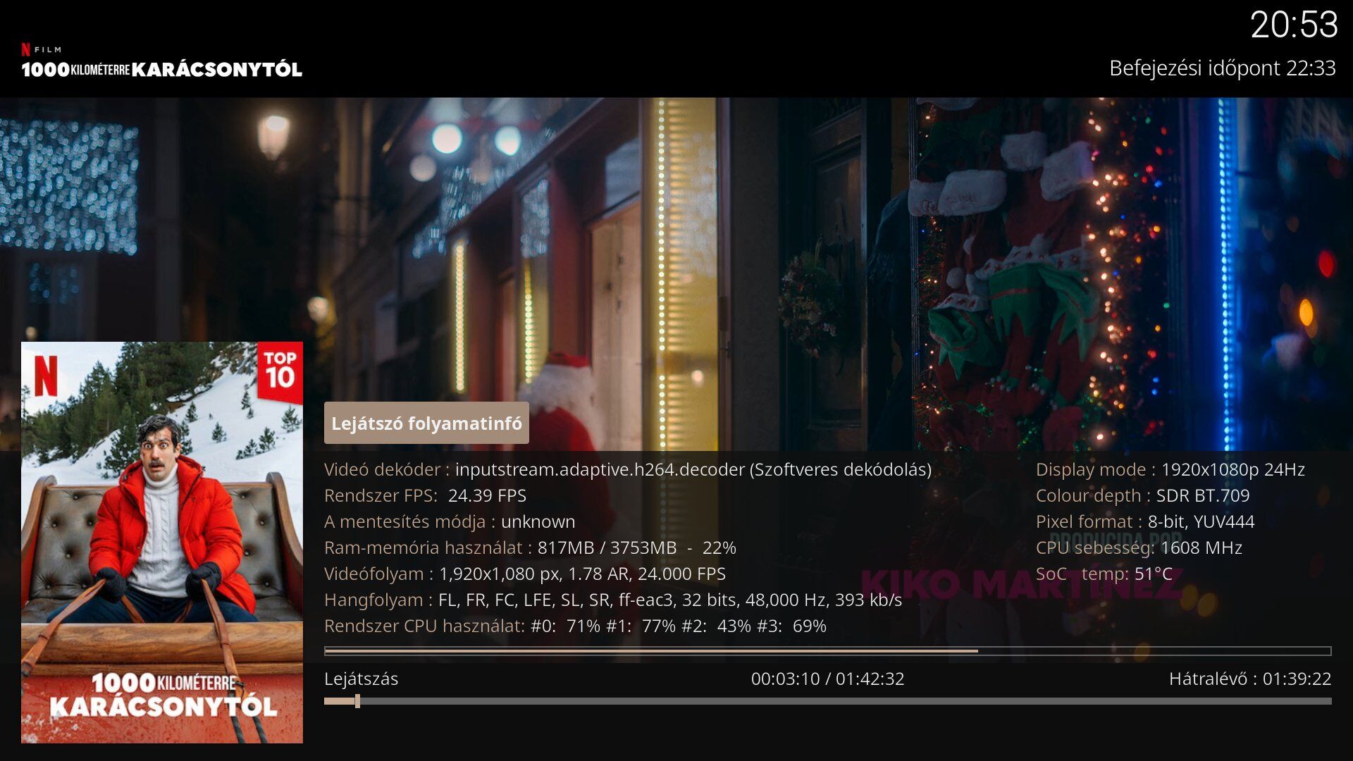

OK tehát mindegy mit kap a HDMI-n a tv ha 120Hz a panel úgy fogja megjeleníteni/frissíteni
Beni2360
nem keverem csak nem volt tiszta eddig minek a 120Hz HDMI bemenet de akkor annak csak játéknál van jelentősége
a linkelt képeden 24Hz a display mód. Ha 120Hz a panel miért nem annyi?
Ilyen adatokat mivel tudsz megjeleníteni? Nekem egy Philps 55Oled706 Android tv-m van, kel ehez valami progi vagy csak maga a tv média infó tudja -
