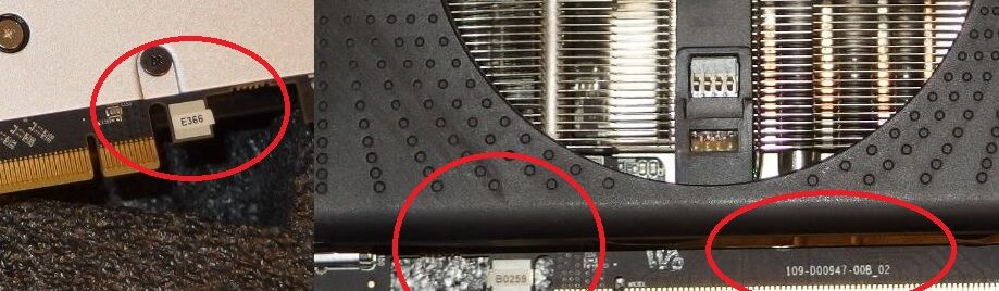

Sku pn a rajta lévő matricán (pci felől), illetve a másik azonosító a pci csati felett is olvasható a nyákon.
A két id-t gpu-z olvassa ki, ami nem feltétlen lehet releváns modolt bios esetén, ha
"kötelező", id-t nem nézve lett moddolva, de jó kiindulási alap lehet, bios váltás esetén "computering" módban az első id jó kiindulási alap lehet, hogy mi is lenne valójában (e366 vagy e353 - spec én is ezzel kínlódtam..).
Mindenképpen érdemes a gyárit kikérni, én azzal is "rábaszintottam", mivel gyanúsan kicsit túl lett moddolva a bios, s nem sikerült teljes mértékben módosítani, valami oknál fogva..Ámbár.. Ha bányász volt, ezen biosokat mentik maguknak, kérd el az előző tulajtól, vagy ha már ő is így vette, legalább tegyen meg ennyit, h felleli, ha már nem írta vissza...

Elvileg sku/pn is fontos (hogy ténylegesen a kártyához kapd), de a 2 id-nek egyeznie kell, egyéb esetben nem felírható.
Ami rajta volt, mindenképpen mensd le!
Ezek:
Device Id:1002 67DFSubsystem Id:1DA2 E366
Illetve rendelkezz integrált vgas lappal, ha valami gond lenne az írással, s akkor azzal tudod írni vissza a jót, ha véletlen írás után nem ad képet - ez félig felírt bios esetén nem érvényes, csak nem megfelelő bios esetén-.

A kártyán van pár azonosító.
Rákereshetsz a techpowerupon: VGA Bios Collection | TechPowerUpHa nem sietsz, akkor pedig a legtutibb, ha a sapphire supportnak írsz. 1-3 napon belül megküldik a helyes rom-ot. Ne felejts el nekik megírni minden azonosítót pontosan. Esetleg küldhetsz a matricákról fényképet.

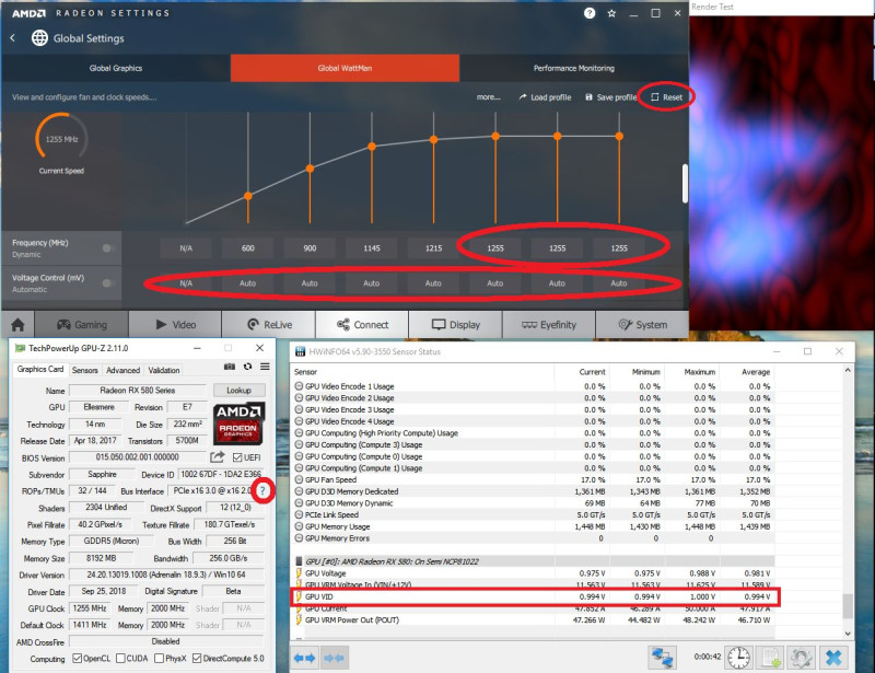

Szerintem alulfeszelni elég a P5-P6-P7 állapotokat, alatta minek, ott alapból kevéske már a fogyasztás, és ritkán is használja. Én pl. csak a P6-P7-et feszeltem alul, a többi jó ahogy van, a módszeremmel kitesztelt gyári feszen (a VID).
Nálam ez lett belőle:Enyémnek hangyányival több fesz kell adott órajelen, mint a tiédnek, mivel alacsonyabb, 75,7% ASIC.

A P0 szokott fix 0,75V lenni, a többit szerintem érdemes kitesztelni.
A ventilátorvezérlés úgy láttam megváltozott a 2019-es friss driverrel, már nem target temp alapú, hanem egyfajta rámpa.
De még elég vacak ahogy megoldották, így a ventilátor szabályzására én inkább a Trixx-et ajánlom, a 6.4-es verziót. [link]
Csak nyilván az általad megcélzott hőfoknak és a kártya ventilátorának karaktere alapján érdemes beállítani a görbét, amit a képemen látsz az az alulfeszelt Nitro-ra lett finomhangolva, nagyjából 70 fokon való működésre.(#29815) Aljasvip: "- Villog: tápellátás probléma, nem tud elég szuflát felvenni a kártya"

Nincs a feszültségekhez köze a target tempnek, az a ventilátort szabályozná, a friss driverből kiszedték, más van helyette.
Azért kap többet 1215-ön, mert a WattMan nem tudja detektálni az alapfeszültségeket, lásd az utolsó bekezdést: [link]. Ezért kell vacakolni vele és manuálisan kitesztelni, milyen órajelen mit kap.

Ha a VID mező hiányzik, még mindig megfelelő lehet a HWiNFO GPU VDDC mezője, remélhetőleg azt mutatja minden Rx kártyánál.
Ott arra kell figyelni, hogy az kicsit alacsonyabb feszültséget mutat, nem tudom, azért-e mert az már a terhelés alatti feszültség, vagy más okból, így az csak egy jó közelítésre jó, nem a tökéletesen pontos feszültség megállapítására, mint a VID.
