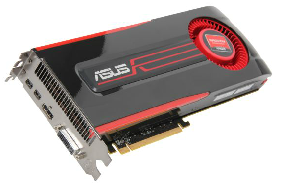

mondjuk röhej hogy a képen megint csak piros nyákos asus 7970 ref van azt közbe fekete van náluk de itt most jó irányban van a tévedés szerencsére
(mármint a hardverker weblapján, mert most linkeltem ide hogy fog kinézni majd az enyém)

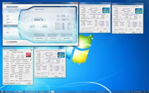

P10773 ref. HD7970 @ 1175/1850MHz @ 1250mV @ AMD CCC unlocked bios -
