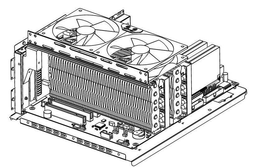

De belehet tenni CF és SLI nél is a Petikét csak akkor másképp kell a ventiket feltenni!
u.i. : sz.tem valamivel több(olyan 2,5.slott) de most azért nem szedem szét, de a CF-es lapoknál általában 3.hely van a 2.kártya között tehát simán elfér!

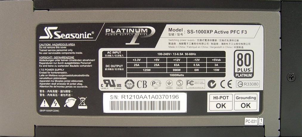

1, Nem mai csirke már ez a táp (4.éves)
2, a 12.v ágak számolása sem így zajlik, mert van egy bizonyos kombinált teljesítmény amit együtt tud összesen a 12.v ágán az pedig csak 744.w hiába 850.es táp!
3, Nem nagyon láttam leírást de én úgy gondolom a 2.db 30.A ág megy a PCIe csatikhoz annak elégnek kéne lenni
4, egy mai fejlett táp teljesítményének közel 100.% át képes leadni 12.V on tehát BeLucZ kolléga AX750.ese kb pont azt tudja(jobban mondva jobb, mert nincs szétbontva) mint a te tápod hiába 100.w al nagyobb a tied!
az én Seasonic Platinum-1000 -rem is 996.W tud 12.von!
Esetleg próbáld meg hogy 1-1.pcie csatit nem a PCIe 6-8.pinről kötöd a VGA -k ra, hanem átalakítóval(elvileg adtak a VGA -khoz) a 4.pin MOLEX ről!
Maotun hát a tied se mai gyerkőc, és még rosszabb a helyzet mert 6.felé van bontva ha szerencséd van a 2.db 28.A -es ág a VGA -nak megy akkor nem lessz gond!
radi8tor1 úgy gondolom a témába vág(némileg), mivel a tápon is múlik hogy megfelelően működik -é a hádé79xx kártyánk! -
