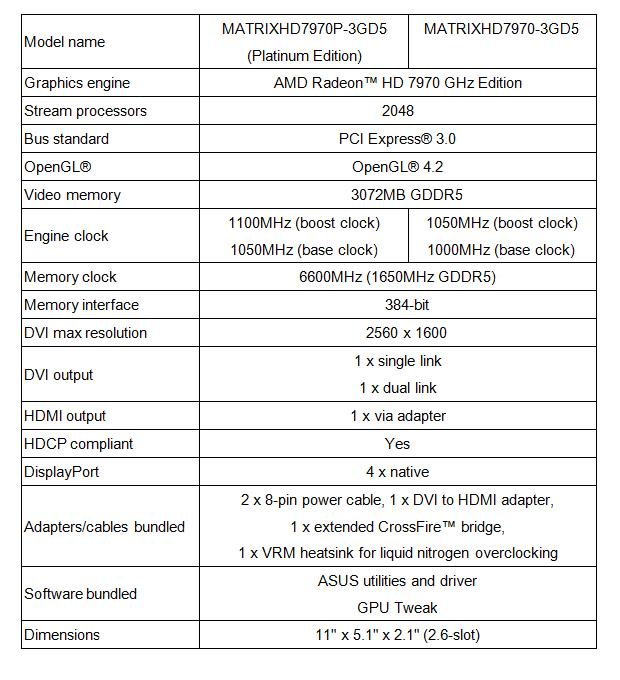

szasanyi #16516 üzenetére
Ilyen nincs..... 7970 Ghz edition van csak
7950-ből a Gigabyte "csak" a Windforce3 -as szériát árulja, ezt a 2 típust.
Melyikre gondolsz? Nekem 7950WF3 -am volt és nagyon nem tetszett.... Hangos. Nagyon. A 3 ventinek olyan szélzaja van hogy besza-behu..... Másoknak bejött itt a Ph-n, nekem nagyon nem.
