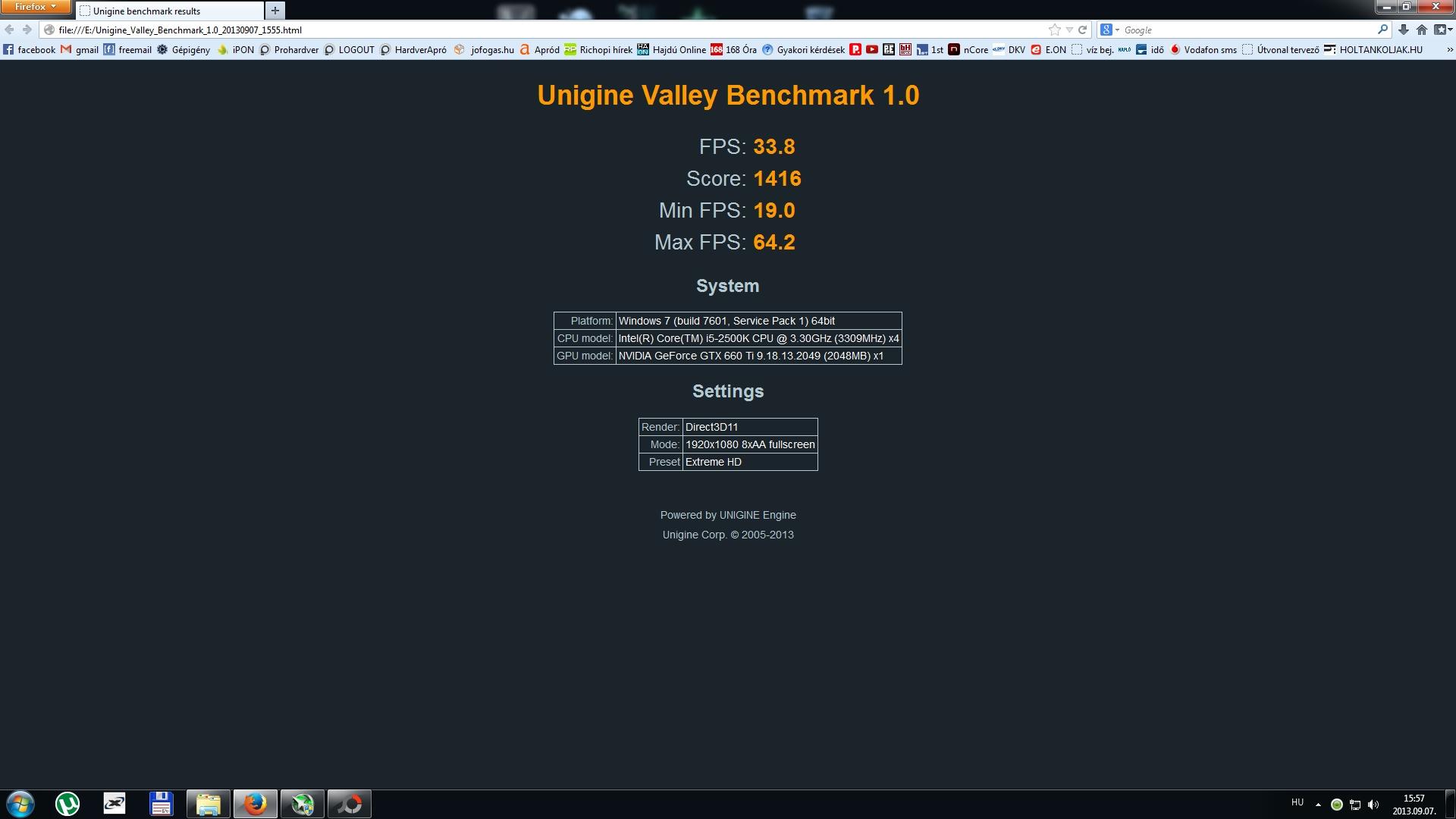

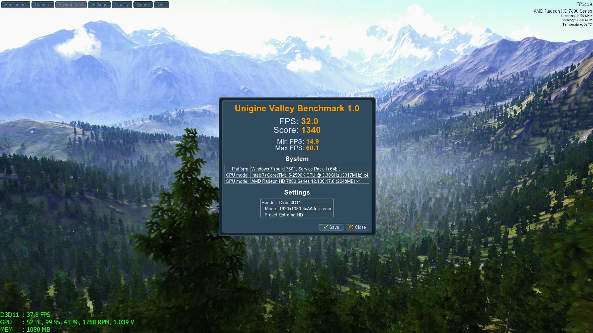

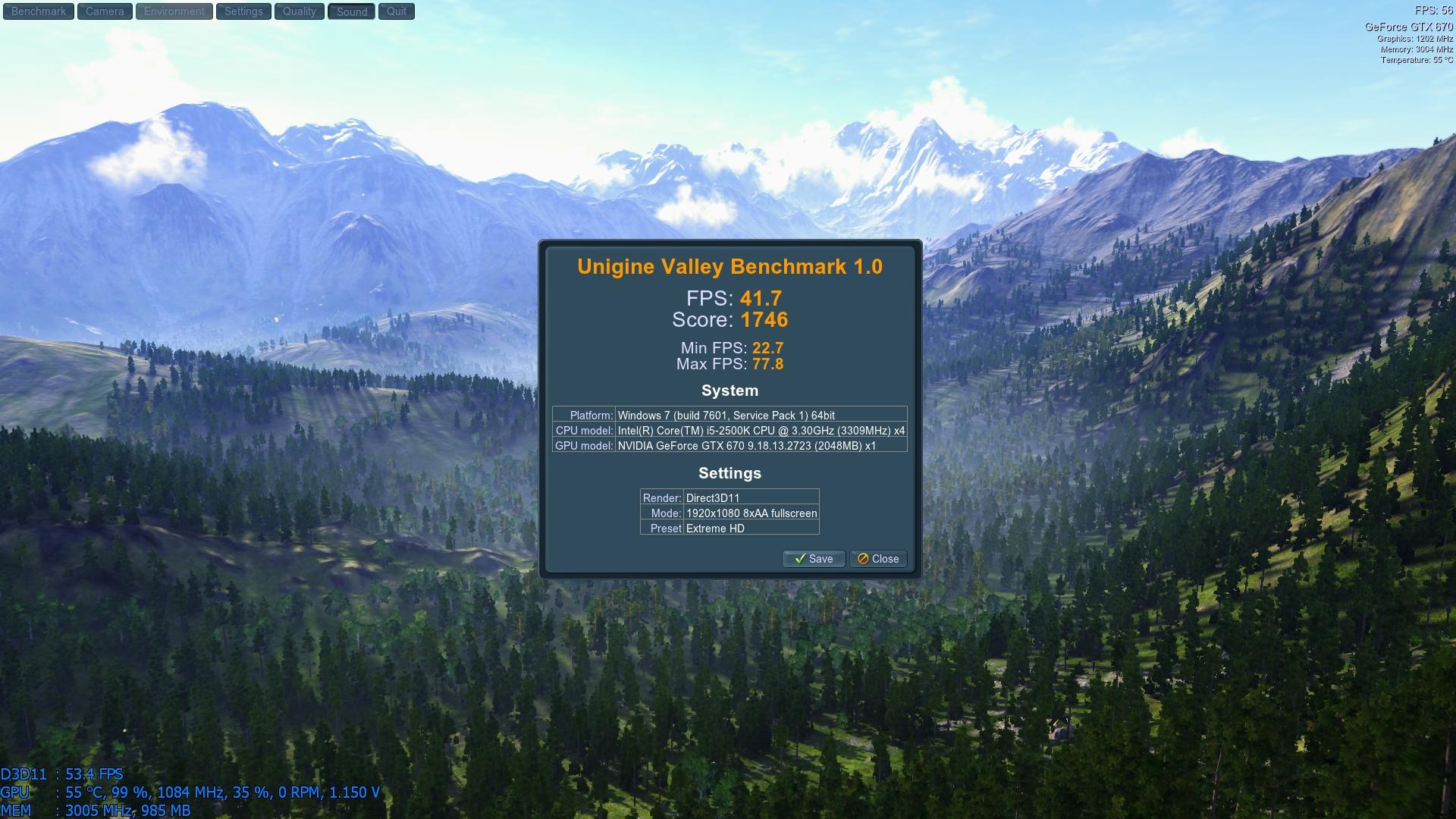

A korábbi 7870-es karim is majdnem hozta ezt a pontszámot alulfeszelve. Teszteltem GTX660Ti kártyát, az már meg is előzte kicsit,a GTX670-es karim pedig jóval erősebb alapórajelen.(jó oké, bocsánat, ez nem sportszerű hogy a konkurencia kártyáit említem, de a 660Ti elméletileg gyengébb a 7950-nél) GTX670-es kari eredményét azért mutatom, mert elméletileg ugye a 7950 "ellenfele". Én jóval erősebbre számítottam!
A korábbi 7870-es karim eredménye!
GTX660Ti eredmény!
És a GTX670 eredménye! -
