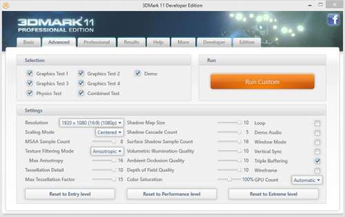

    1 kérdés, hogy olvasgatom 7870XT és 280X összehasonlítását. Így + úgy gyorsabb a 280X, viszont azt írják, hogy nagy felbontásban és magas összetettséggel a magasabb pixel rate miatt a 7870XT kerül előnybe. Sajna mobilnettel nagyon nem tudok utánajárni, de mitől számít ez a magasabb felbontás?
    Valaki tudna nyomni R9 280X-szel egy maxigrafikás full hd benchmarkot Vantage-ben v. 3D11-ben?
    Mivel egyesek előszeretettel tesztelnek NEM maiterheléssel, íme, a beállítások:
    Nekem anno 1700 grafikus pont felett teljesített 1100/1700-on, de alapon is messze 1500 föllött. Előre is köszönöm. :R
