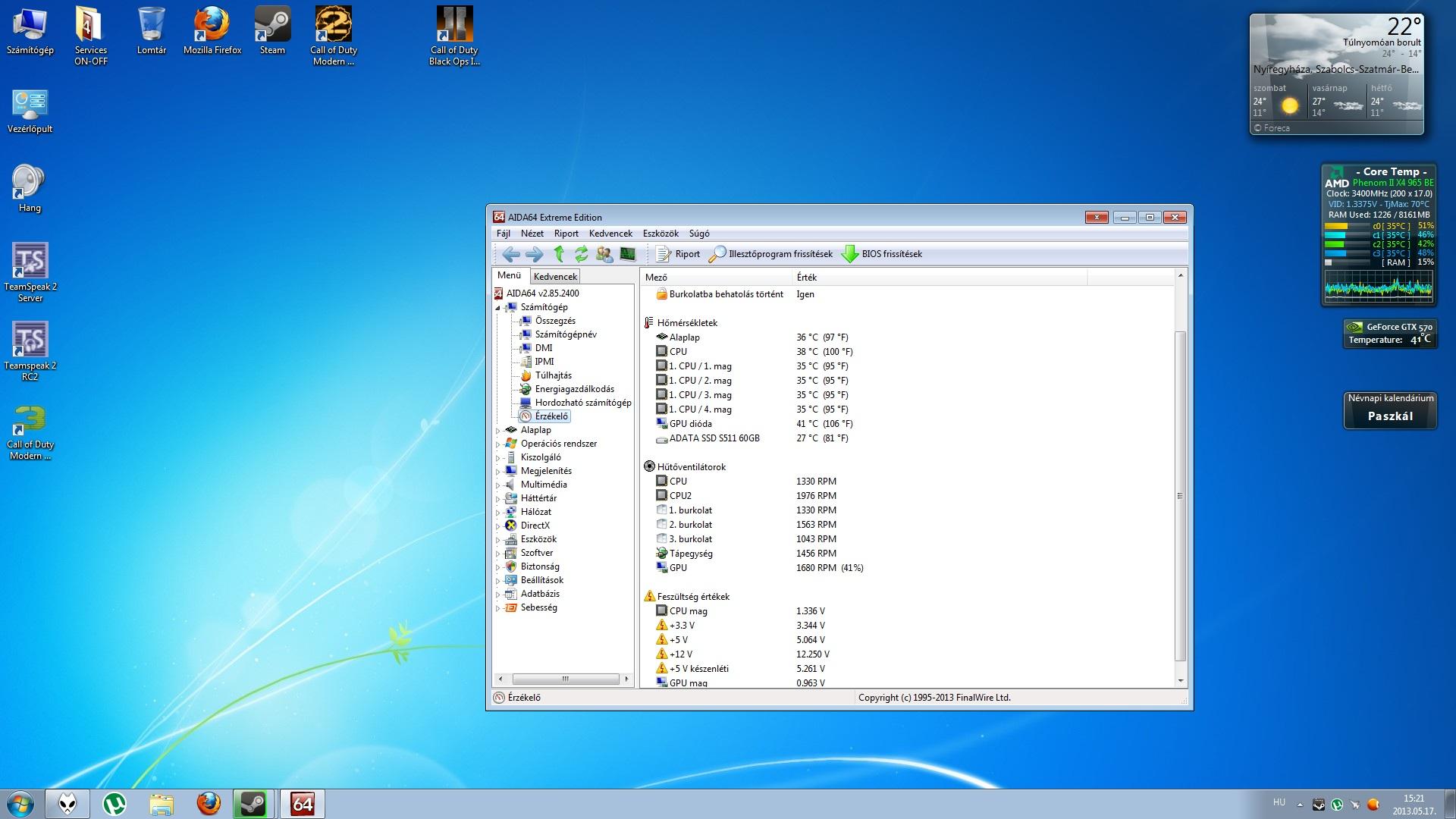

KKK-007 #23954 üzenetére
Igen, egy rossz minőségű - vagy nem megfelelő mennyiségben felvitt, a kettő nem összekeverendő - paszta sajnos ronthat ennyit, még többet is a hőfokokon egy kóser pasztához képest. Próbáld ki az MX4-et, bajod nem lehet belőle. De: csak egy borsószemnyit vigyél föl a felületre szép egyenletesen elosztva.
KKK-007 #23930 üzenetére
Ez nem jó!
1., Paszta túl sok
2., Rosszul rögzítve
3., A ház szellőzése rossz: pl. egy toronyhűtő nem a hátsó házventi felé fúj, ami onnan továbbdobja a meleget.De ha az a hűtőd van, ami az adatlapodon szerepel, ami nagyon jó hűtő, akkor a 3-as pontot felejtsd el. A hűtőd hátránya, hogy nem lehet forgatni a helyes irányba. De egy AC Freezer 64pro van annyira erős így is, hogy bőven el kell vinnie egy húzott Athlon II X2-250-et. Megy a venti?

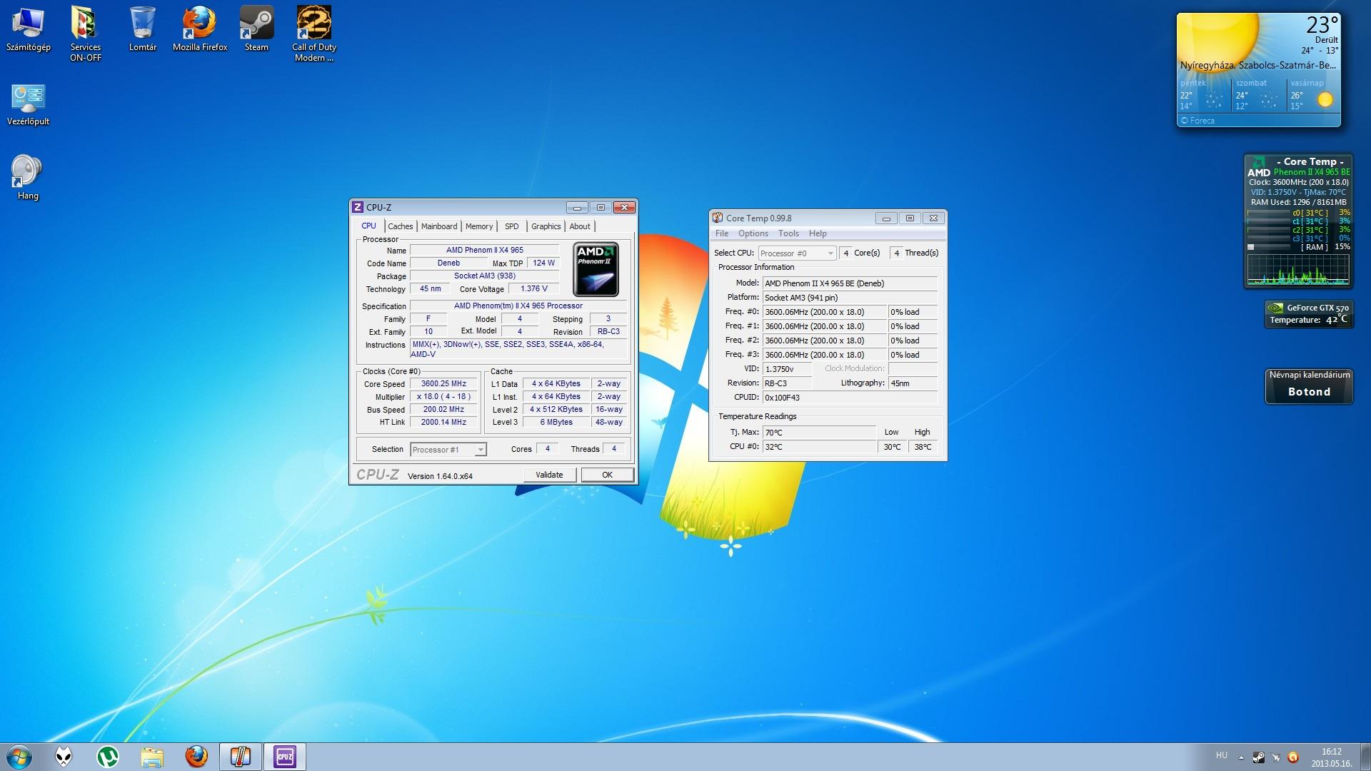

troll81
KKK-007 #23925 üzenetére
nem kell tiltani meg mire kell h huzod? nekem alapon 3.2 ghz a 6870 el jol el van és 1.308 -1.320 volton crysis 3 45 fok ennyit tud meg 60 fpst 1600x 1050 en de meg probáltam huzni is alapfeszen 1.4 en megy 3.6 ot de nem nyeretem fpst sokat ugy h marad a gazdaságos verzio

Jól mondták,túl sok paszta,vagy nincs jól lefogatva,mikor a Scythe-mat feltettem,nekem is felment 90 fokra,rögtön lekapcsoltam,megnéztem,és az egyik lefogató fület valahogy nem húztam le rendesen és ezért volt.Mikor helyre raktam egyből jó lett.Ha tegnap pasztáztál és előtte jó volt,akkor 100,hogy valamit nem jól csináltál.
KKK-007 #23710 üzenetére
+1
A hűtő felhelyezésével van a gond... pl. túl sok paszta...
Jobb lapoknál van CPU FAN alert, ami default-ban be van pipalva, azaz ha leáll a venti, akkor jelez a gép, ettől függetlenül persze érdemes ránézni, hogy megy-e és milyen fordulaton.
Osztom én is azt, hogy kb. 30 fokon kellene lennie az alapjáratnak... ez néhány fokot változhat a szoba hőmérsékletétől és a ház szellőzésétől függően. -
